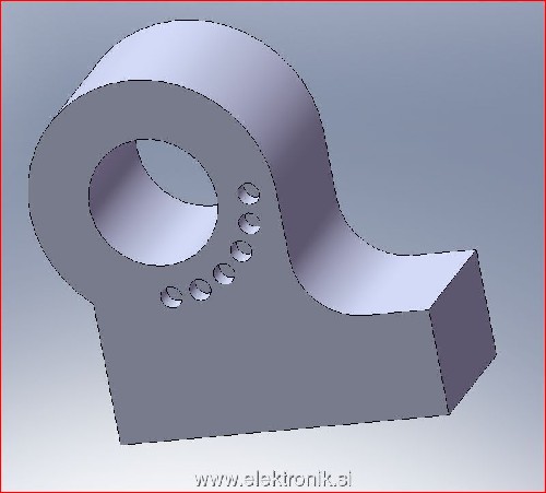

 Velikost datoteke:  46.07 KB

MarE69,mogoče si že to videl? Kako se pritrdijo na balance.

Kuhinjske plošče so, tiste ne najcenejše, iz najlona (poliamid). Najbrž eden izmed bolj primernih materialov za izdelavo tovrstnih nosilcev in podobnega Wink
Koliko se pozna "klikanje" kroglice na materialu? Imam namen narediti en ročni enkoder za CNC (MPG) pa sem se ustavil pri tej neznanki. Če mi bo v parih obratih "požrlo" luknjice, se moram domisliti česa drugega...
