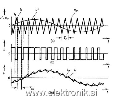

v čem je potem problem, ker baje da asinhronski motorji ne marajo pravokonte napetosti, ampak samo sinusno, fr. pret. pa se uporablja predvsem za regulacijo motorjev??

Ni problema. Na izhodu pretvornika dobiš PWM pravokotne impulse, ko je na pretvornik priključeno induktivno breme, se impulsi precej "pogladijo", oblika toka skozi navitja pa postane precej podobna sinusu.

Iz frekvenčnega regulatorja dobiš praktično sinusno napetost s pomočjo s sinusom modulranega PWM signala. Zaradi induktivnosti motorja je skoraj isto kot bi imel čisto sinusno napetost, le malo se poleg sliši še osnovna frekvenca PWM signala.
zanima me ena zadeva
tile frekvenčni pretvorniki imajo na izhodu sinusno napetost? v mislih imam frekvenčne pretvornike na splošno.
Odgovor je DA.

Na sliki so oblike signalov pri frekvenčnem pretvorniku. Na sredi je oblika napetosti na izhodu, tako obliko ima tudi tok na ohmskem bremenu, spodaj pa je oblika toka "zglajena" na induktivnem bremenu.
Kje je sedaj tisti skoraj čisti sinus, ki se potem na induktivnosti še dodatno zgladi?
Tonko, tvoj " čisti sinus", so čisti pravokotni impulsi.
Torej odgovor je NE!
