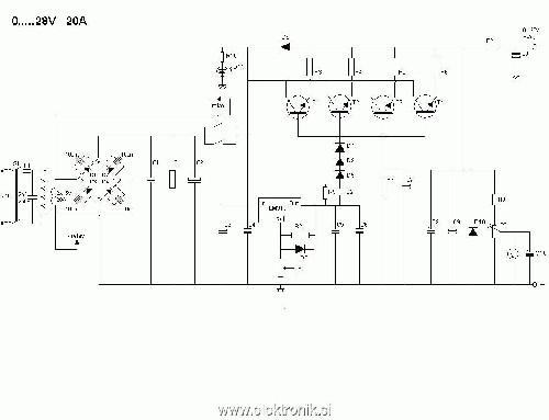

Ali je že kdo izdel kaj podebnega? Zanima me vaše mnenje o tem usmerniku.

Če hočeš, da ti gre ven 20A toka, moraš vsekakor povečati moč transformatorja in če želiš ven 28V, moraš povišati napetost. S tem transformatorjem dobiš ven komaj dobrih 21V in nikakor 20A, ker se nekaj moči troši tudi na elementih!

Za amaterska dela zelo dober usmernik. Napetost se sicer ne da preveč precizno nastavljati (mV). Trafo bo tukaj res velik, za kaj takega bi bil primeren kakšen toroid (zavzame manj prostora), vendar ne bo galvansko ločeno.

Zakaj so pa tisti kondenzatorji (100n) na diodnem mostiču?

Omejevanje vpliva VF polja na usmernik.

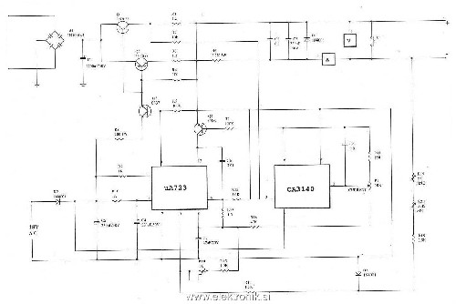

PrispevekObjavljeno: Ned Avg 10, 2008 8:31 pm    Naslov sporočila:  0.....28V 20A Odgovori s citatom
Imam pa še en načrt in sicer je pa ta od 0....30V 5A, me pa moti ker je samo 5A. Je možno z dotanimi tranzistorji doseč nekje do 15A in kako to izvedit?
