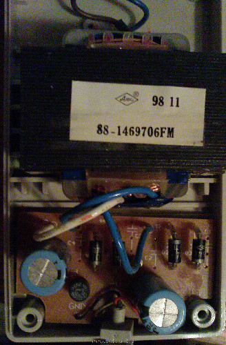

Iz servisa sem dobil napajalnik, ki ga ni mogoče popraviti, šel je trafo, ker pa nisem elektro stroke, se obračam na vas, da mi predlagate kaj naj sedaj nabavim.
V kakšno samogradnjo se nebi spuščal ker se na zadevo ne spoznam dovolj.
Če navedem specifikacije napajalnika (napajalnik je namenjen za zvočnike):
AC/DC input 230V 50Hz 250mA
Output: DC+- 10,5V 1,6A
Prilagam tudi sliko notranjosti napajalnika
Vsaka informacija dobrodošla

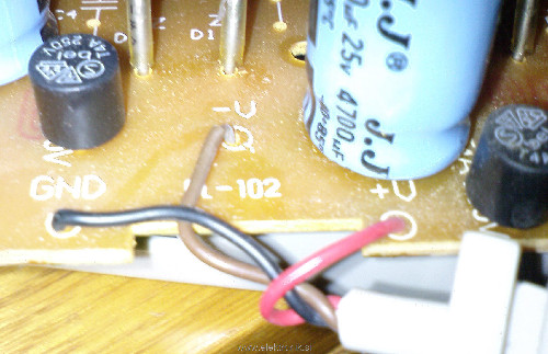

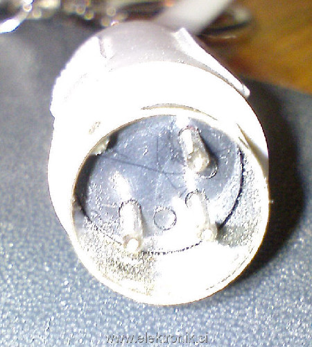

V glavnem predlagali so mi napajalnik, vendar imam spet težavo kajti iz napajalnika gresta 2 žici, na mojem napajalniku pa imam 3 žice (prilagam tudi sliko), kako zadevo priklopit.
Kaj predstavlja GND če se ne motim naj bi bila to masa
Hvala in lep pozdrav

Po sliki predvidevam da imaš napajanje plus-minus-masa...
Primer: Med rdečo in črno žico bi ti moral instrument pokazati npr. 12V, med črno in rjavo pa -12V... če bi pa pomeril med rdečo in rjavo pa 24V.

Jp, napajalnik je definitivno simetrični. 2x 10V.

Ali ima transformator vgrajeno termično varovalko na primarni strani? Ker dostikrat pregori samo ta, navitje pa ostane celo. Meni je že uspelo nekje premostit dva podobna napajalnika za neke druge naprave.

Transformator je 2x10V ali 20V s srednjim odcepom moči najmanj 30W. Verjetno se kje dobi kaj primernega. Izhodna napetost je lahko tudi 2x9V do 2x12V, kar so neke standardne vrednosti.
Transformator je lahko pregorel kar tako ali pa zaradi okvare na bremenu, kar se mi zdi bolj verjetno. Mogoče zamenjava transformatorja ne bo rešila vseh problemov.
