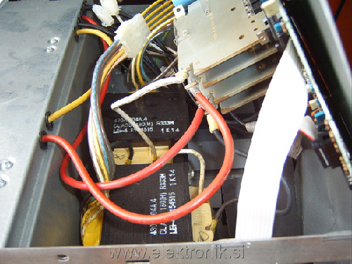

Zakaj sta notri 2 transformatorja? Tisti del, ko gredo 4 žice notri, a to gredo na primarno navitje? Zakaj so 4? Črna in bela pa sta sekundarno? Iz slikce se sicer ne vidi ampak bela, ki gre iz enaga transformatorja, je povezana s črno na drugem, zakaj?
 Velikost datoteke:  146.31 KB

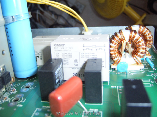

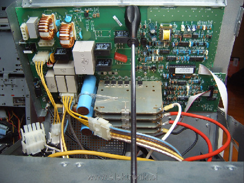

Tisti dve tuljavi (?) levo zgoraj, a to je filter za frekvenčne motnje iz ~220V omrežja? 4 modri lementi okoli ene od tuljav, kaj so? Modri "tulci" so kondenzatorji od usmernika, ki gladijo napetost? Bel element v obliki kvadra (na zgornji sliki); google
 Velikost datoteke:  267.46 KB

Tista rjava stvar na dve nogi je pa kondenzator.

bel element je Omron rele - z oznako G7L-2A-P-CB 24V DC (kolikor je razvidno iz slike)
povezava na datasheet (če koga zanima):
http://tinyurl.com/5vsguj
