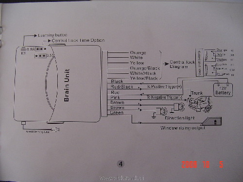

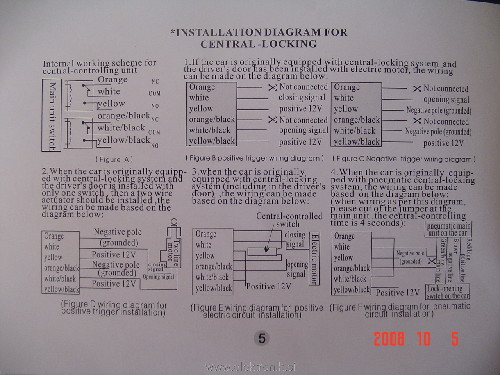

Živjo,
Kolegu pomagam pri priklopu daljinskega centralnega zaklepanja že v obstoječo,ki pa je brez daljinca. Zanima me kakšen način priklopa ima, pozitivnega ali negativnega? Iz motorčka gredo 5 žic,rdeča(plus),črna(masa), rjava,siva ter plava(skupna). Zanima me kako zvezati,probal sem zvezati po shemi,ki sem jo dobil zraven paketa,vendar ne dela.
Naprava je VT-500T.

Zdravo,
Tako kot si napisal "Iz motorčka gredo 5 žic,rdeča(plus),črna(masa), rjava,siva ter plava(skupna)." sklepam da sta črna in rdeča motorček ostale tri pa stikalo,. Kako si prišel na to da je plava skupna?
Sprobaj tako da vzameš "probir lampo" in jo priključeno na maso najprej daš na rjavo potem pa na sivo, saj naj bi ti dve bile komande, če ne bo odziva daj na + in potem preko "probirke" spet probaj na ti dve žici.
Tako boš prišel do podatka ali je negativna komanda ali pozitivna.
To da sta rdeča in črna + in - si sklepal ali izmeril?
Ker če si meril se je polariteta morala menjati saj motor enkrat porine enkrat potegne.

Tako,vikend je mimo,in spet sem imel čas za tole zadevo. Naj omenim da sem jo rešil na podoben princip katero si mi jo opisa zgoraj. Na koncu sem prišel,da vse skupaj rabim samo rdečo ter plavo žico,ostalo pa ne. Stvar sedaj dela tako kot mora.
Hvala vseeno za nasvet.
