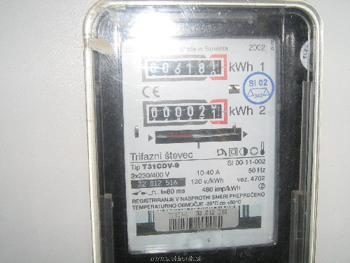

Ker je tu tekla tudi debata o števcih, ki imajo preprečeno vrtenje nazaj sem jaz enega slikal kjer je to napisano na njemu.
Evo slika
LPSrečko
