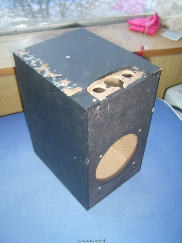

Ker sam nisem imel primernega ohišja, vzel ohišje starega ojačevalnika, katerega sem zaradi slabega izgleda obdal z dodatnim lesom.ž

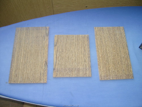

Pripravljene dodatne plošče, s katerimi sem obdal ohišje zaradi izgleda in montaže stikala ter vtičnice. |

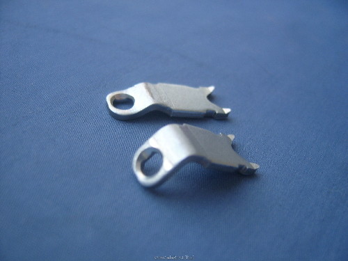

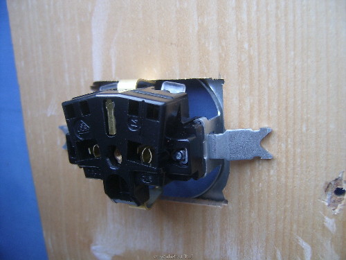

Da bomo lahko zmontirali vtičnico na ta način, je potrebno jezičke "predelati" kot prikazuje naslednja slika. |
1.73 MB |
1 krat |
Tako je potrebno jeziček sploščiti. Spredaj original zadaj "predelan". |

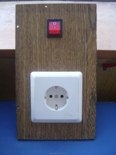

Vgrajeno stikalo z tlivko in vtičnica. |
