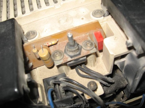

Naslednje kar bi vprašal, je pa tole. V starem sesalcu od iskre 1100W je vgrajen tudi univerzalen motor, ki ima tudi nekakšno regulacijo (zvezne stopnje od 1-6). Katera regulacija je pa tale?? Tukaj prilagam še sliko:
Na sliki je vsa stvar, ki regulira motor. Potenciometer, upori (kar za velike moči), in nevem ... tisto rdeče je pa kondenzator mislim

Hehe, ne vem od kje je tale slika prišla. No, če kliknete za povečavo se vam bo pojavila prava slika.
Fixed VolkD

To je praktično enako vezje kot pri zatemnilniku za luč. S triakom reže del sinusoide, torej bi to lahko bil neke vrste PWM. Triaka se pa ne vidi, ker je na hladilnem telesu ter povezan s tremi žicami (te pod potenciometrom).

Poglej 3 in 4 stran shema

No, mislim, da bo regulacija na četrti strani (zgornja) kar fajn, najbolj zaradi enostavnosti. Za kakšne podrobnosti bom pa kar še profesorja vprašal.
