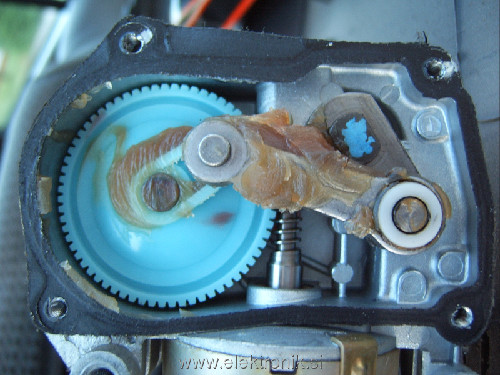

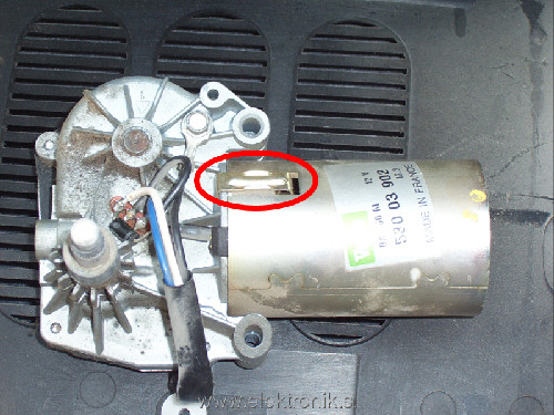

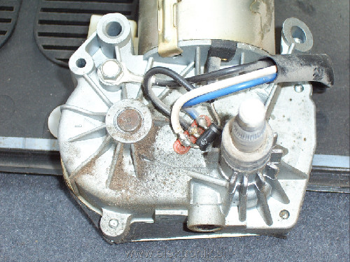

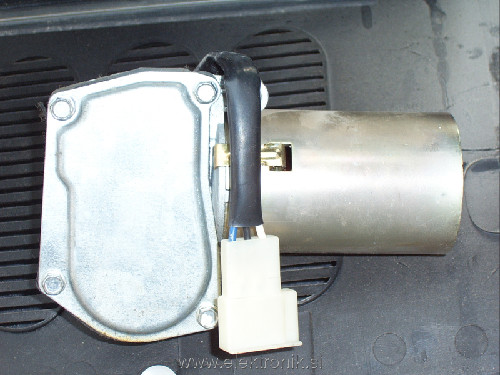

PrispevekObjavljeno: Sre Maj 06, 2009 8:26 am    Naslov sporočila:   Odgovori s citatom
Pozdrav!
Ko sem se lotil popravila, sem ugotovil, da je stanje malo drugačno (glej slike).
Kaj svetujete, kako naprej? Ali moram motorček razstaviti pri tistih zatičih, ki so z rdečo obkroženi?
Motorček ima 3 pinski priključek. Na eni imed linij, dobi v intervalih +12V pulz. Takrat se tudi sliši preklop releja, ki je spredaj pod armaturo.
lp, Gašper

PrispevekObjavljeno: Sre Maj 06, 2009 9:09 am    Naslov sporočila:   Odgovori s citatom
Prej sem imel Clio letnik ne spomnim in je prenehal delavovanje brisalcev.Mislil sem da je pokvaril motor.Pregledal sem kje bi bil vzrok.V napeljavi med zadnja vrata in karoserijo je pretrgana 2 ali 3 žice zaradi pregibanja.

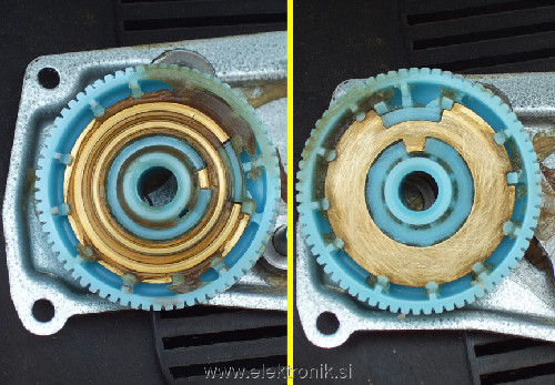

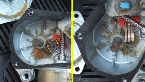

PrispevekObjavljeno: Sre Maj 06, 2009 9:38 am    Naslov sporočila:   Odgovori s citatom
Napredujem Very Happy
Tista rdeča "stvar", kjer je dioda, se je videla tudi znotraj ohišja kjer je mahanizem. Z dobrim razlogom, kot se je pokazalo, ko sem odstranil zobnik.
Ko sem spet vse sestavil nazaj, kot je bilo prej, vključno z identično pozicijo modrega zobnika, je motorček začel delovati v intervalih (kar je u redu), vendar po obratu osi brisalca sklepam, da regulacija ni prava. Os bi se morala namreč zavrteti za 90° v smeri urinega kazalca in potem nazaj proti smeri ravno tako za 90°.
Kako se sistem "kalibrira"?
Hvala in lp.
Gašper

Aktiv.: 39.69
PrispevekObjavljeno: Sre Maj 06, 2009 10:08 am    Naslov sporočila:   Odgovori s citatom
Zaradi tistih prog znotraj se bo modri zobnik vedno ustavil na isti poziciji (pač ko se prekine napajanje motorja).
"kalibracijo" narediš s tisto ročico na sliki "mehanizem.jpg". Plastična ročica je verjetno fiksno pritrjena na moder zobnik?
Če ja, potem si imel verjetno napačno polariteto napajanja.
Če ni fiksno pritrjena, potem "kalibriraš" s pozicijo ročice napram zobniku.
Glej, da se bo moder zobnik vrtel v pravo smer. Če se bo vrtel proti krtačkam, bo sistem kmalu uničen (poribani obroči in zvite krtačke).

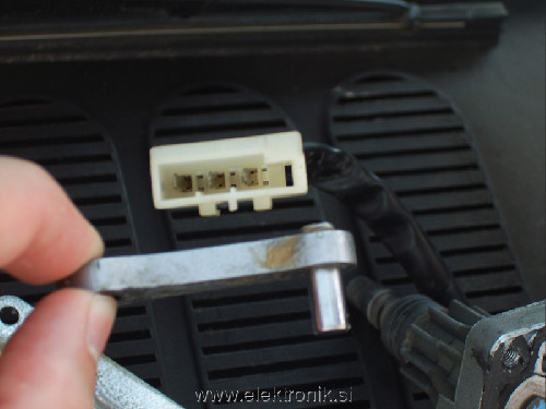

PrispevekObjavljeno: Sre Maj 06, 2009 11:58 am    Naslov sporočila:   Odgovori s citatom
Podboj in Aly, hvala za odgovore.
Ročica je kovinska in se jo da popolnoma odstraniti. Vrtenje modrega zobnika je pravilno, v smeri urinega kazalca (konektor onemogoča napačen priklop).
Glede na to, da so proge po vsem obodu zobnika, bi se moral ta vedno zavrteti za 360°. Ali prav razmišljam? Ker se namreč ne, kot kaže posnetek.
lp, Gašper

podboj
Prispevkov: 1251
Aktiv.: 5.28
PrispevekObjavljeno: Sre Maj 06, 2009 12:07 pm    Naslov sporočila:   Odgovori s citatom
Tam ko krtačke pridejo na plastiko je mirovna točka. Če takrat daš signal bi se moral zaverteti za 360 stopinj in se spet ustaviti na tem mestu. Krtačke si kaj našponal da bolj pritisnejo ob proge? Jaz bi pogledal še v konektor če imaš obe napajanji, da ni res kakšna žica prekinjena

PrispevekObjavljeno: Sre Maj 06, 2009 12:32 pm    Naslov sporočila:   Odgovori s citatom
Sem tudi to naredil, zobnik sem tako položil, da so bile krtačke na plastiki. Pa se niti za 90°ni zavrtil. Krtačke sem našponal tako, da sem jih malo bolj navzgor ukrivil. Na konektroju imam pa +12V le na eni liniji (intervalno), na ostalih pa nič ne pomerim. Res pa je, da imam na obvolanski ročici možnost pulznega delovanja, druga stopnja je pa, da se vključi še črpalka in brisalec skupaj, samo tisto moram pa "držat" ročico. In ko "držim" ročico, takrat deluje pravilno (os brisalca gre 0°- 90°- 0°)
Sem pa še to opazil, da je ta impulz, zelo zelo kratek. Sicer nimam osciloskopa ampak multimeter mi takrat pokaže vrednosti od 7-12V (verjetno zato ker je tako kratkotrajen impulz). Ali bi bil lahko tu vzrok, da se ne zavrti za 360°? Če je tako, ali je potem problem v releju spredaj pod armaturno ploščo?
lp, Gašper

Aktiv.: 39.69
PrispevekObjavljeno: Sre Maj 06, 2009 1:37 pm    Naslov sporočila:   Odgovori s citatom
Sem pogledal video. Dejansko nekaj cuka.
Po moje sta 2 možnosti:
- stalno napajanje 12V ni v redu
- krtačke izgubljajo stik s prevodnimi pasovi
