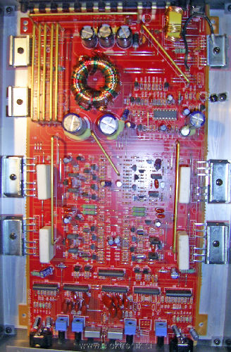

Lp, imam Conorado 1000W Avto-Ojačevalec in ko ga vklopim seveda vse deluje, razen, da slišim značilen ''šum'', pri zelo utišanem radiju.
Kako bi se znebil tega šuma?
-kondenzatorji še niso napihnjeni.
še ena slikca vezane plošče
hvala za morebitne nasvete

Torej se šum sliši in je moteč, tudi ko je neka glasba na zvočniku ali samo, ko ni nič signala na zvočniku?
Pomoje ta šum povzroča mirovni tok skozi tranzistorje. Think
Kako ga zmanjšati pa ne vem. Jaz bi še C-je pregledal (ESR in podobno) Think
