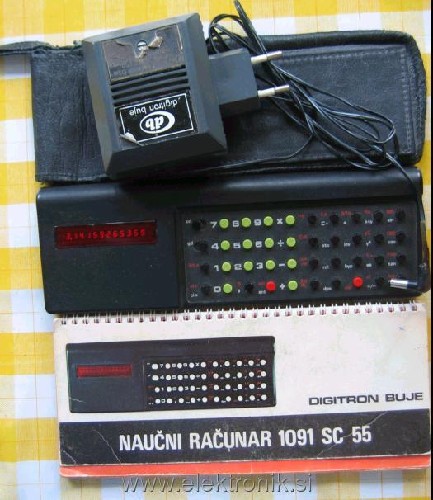

V svojem času (1976) nekaj takega kot danes najnovejši PC z najzmogljivejšim procesorjem in grafiko na trgu.
Salamensko drago, marsikdo si ga je potihem želel, toda si ga ni mogel priovoščiti, toda le redkokdo je znal v celoti izkoristiti vse potenciale takega stroja.

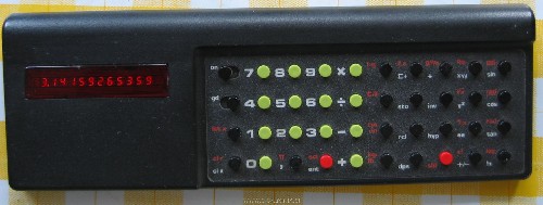

Primerek na spodnji sliki je bil pred desetletjem rešen iz smeti, kmalu zatem je odpovedal (diagnoza ne dela nič) in spet šel v pozabo. Danes sem malo pregledal stvar, odkril, da ne dela switcher za napajanje displaya (-11V), zamenjal prekinjen tranzistor BC212B in po polnenju akumulatorjev računalnik spet dela.
Ohranjena je tudi še vsa pripadajoča oprema: torbica, polnilec (nalepke so propadle) in navodilo za uporabo. Izgubila se je pa škatla v kateri je bil komplet na voljo v trgovinah.
