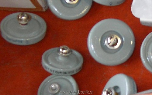

Lahko pa jih poiščeš na kakem semnju. Po Evropi jih je kar precej. naslednji večji je v Holicah na Češkem.
Pričujoča slika pa je s Friedrichshafen-a.
Bodi pozoren, ker oznaka 220n pomeni 220pF (cirilica pač). Kondenzatorji so ruskega izvora.
