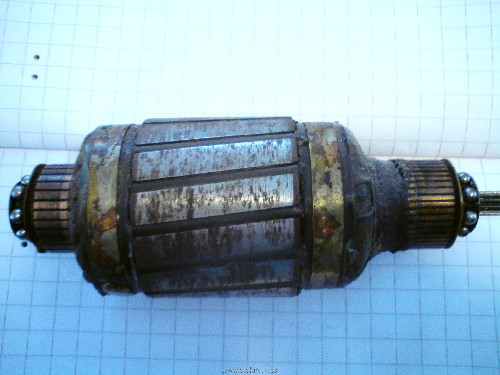

Se mi zdi, da bi znal biti to kar problem, rešljiv kvečjemu za zasoljeno ceno, ampak vprašati ni greh, previjo...
Torej: ali morda kdo pozna koga, po možnosti v Lj ali okolici, ki bi bil pripravljen previti rotor od ročnega generatorja za radijsko postajo? Ima dve navitji in dva komutatorja, enega za 6,3V kurjave in drugega za 500V anodne...
Očitno je prebilo med ovoji za anodno napetost, če vrtiš generator brez pokrova, se na rotorju vidi, kako skozi tekstilno izolacijo preseva iskrenje

Objavljeno: Tor Jan 05, 2010 11:10 am Naslov sporočila: |
Povprašaj pri link

Objavljeno: Tor Jan 05, 2010 6:07 pm Naslov sporočila: |
če ga boš previl ti povarim komutator - mogoče imamo kaj podobnega novega

Objavljeno: Tor Jan 05, 2010 8:38 pm Naslov sporočila: |
Sicer ni iz Ljubljane, toda poznajo paketno dostavo in delajo kvalitetno, vprašaj še v Deguro Sežana.
Mimogrede je ta tvoj pretvornik od Wehrmacht-a?
Sprašujem, ker sem ga imel, vendar me je sodelavec preprosil, če mu ga lahko dam.
12V istosmerne noter, 350 do 400V ven. Rahlo nevarna igrača za tiste, ki imajo oči na koncu prstov.

Objavljeno: Tor Jan 05, 2010 10:23 pm Naslov sporočila: |
Najprej se vsem skupaj lepo zahvaljujem za odgovore. Bom potelefoniral naokoli da vidim, kako in kaj.
Azrael: tu gre za ročni generator (na trinožnem podstavku s klopco in ročicama za vrtenje), ne za dinamotor.
Sodi pa k postaji BC654, oz. vojaška oznaka scr-284. Sam generator pa je GN-58. 500V del daje anodno napetost za izhodni lampi, 6V pa greje izhodni lampi in napaja vibratorski pretvornik, ki daje 1,4V za kurjavo sprejemika, -57V prednapetosti za izhodno stopnjo in 94V anodne za sprejemnik.
Ko sem postajo dobil, so imele vse lampe razen izhodnih skurjeno kurjavo. Očitno se je nekdo malo igral, z ohmmetrom pogruntal, kam se priklopi kurjava in dal 6V gor. Sem imel kar probleme, da sem dobil druge lampe.
Sedaj sem se jo po nekaj letih lotil ponovno sprvit v pogon. Sprejemnik dela, oddajniku pa ne dela oscilator. Glede na to, da sta crknila oba oscilatorja (tako VFO kot kristalni za kalibracijo), upam, da je samo kakšen slab stik pri napajanju. Ko bo čas, se bom malo bolj poglobil v zadevo
