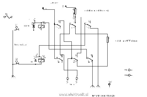

Mislim da se ne bo razmagnetil. Na nekem regulatorju višine imam podoben motor s ca 80 ohm navitje. Krmiljeno pa je s precej močnimi releji npr. iskra PR41 zavira pa se preko mirnih kontaktov relejev ter upora ca 220E ali manj
Prilagam skico
ne sekiraj se, če kaj crkne, vsaka šola nekaj stane!

izgleda da se priponka ni prijela1
