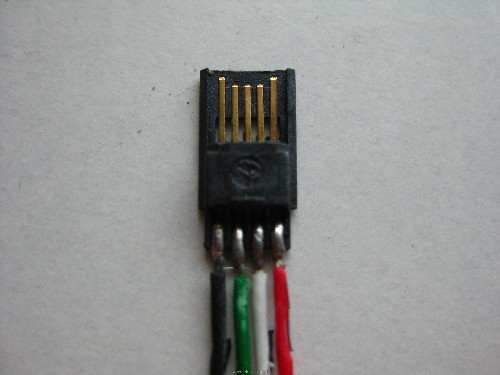

Če dobro pogledaš, ima mini USB pet pinov, na drugi strani kabla je pa normalni vtikač, ki ima štiri pine.
Vse skupaj je zalito in pri novi napravi ne bi rad uničil ne vtikača in ne kabla.
Vtikač mini USB, ki ga lahko kupiš ima izvedene štiri pine za priklop žice.
Sprašujem le, če je kje za dobiti kaka poceni zadeva, ki bi jo namestil med vtičnico v avtu in vtikačem od Garmin napajalnika.

Saj ni tak problem. Ali odrežeš kabel iz napajalca od garmina, ali pa narediš majhno "breakout" vezjice z mini USB konektorjem in potem v sodobnem avtomobilu priklopiš v vtič in z osciloskopom analiziraš vse linije.
Če se ne motim je pa v stilu iPoda: Napajanje gre preko 5V linije, maso imaš pač na masi, D+ in D- pa imata neke konstantne napetosti. Tako, da bi se lahko napajalo s tistimi 5V, ampak vezje ne dovoli, da te kaznuje, ker nisi kupil avtentični Apple napajalnik. Laughing

V mini-usb konektorju je en upor notri med pini. To je vse.
http://www.allpinouts.org/index.php/Garmin_Nuvi_GPS_Power
http://pinouts.ru/GPS/garmin_nuvi_power_pinout.shtml
Nuvi behavior depends on mini-USB plug connection. (IMHO) it is like this:
pin X not connected - data cable, nuvi connects to PC as removable drive, navigation NOT possible.
pin X & 4 short-circuited - USB supply 500mA, possible navigation,
pin X & 4 connected through 18kOhm resistor - Garmin supply 1A, possible navigation.
http://www.poi-factory.com/node/17975
17k Ohm resistor needed
There is a 17k-ohm resistor tied between ground and the normally unused pin of the mini-USB connector. This is how the Garmin detects if you are using a Garmin auto charger. Generic chargers will charge, but the Garmin will go into disk mode rather than navigation mode.
ali pa povežeš skupaj 4 in X:
Using the resistor wired to pin x & pin 4 along with being connected to ground, the GPS stated that the unit was "charging". *However*, using the diagnostic mode of the unit (press the battery icon or clock icon depending on the unit for ~7 seconds), no charge was actually taking place according to the battery info displayed there.
I then rewired the connector *without* the resistor in place (simply connect pin x to pin 4 and connect that to ground) and the charger works as it should, verified by the diagnostics page along with my nuvi 350 completing a charge (displayed the "Battery charging complete" message).

Aly, hvala za trud
Če imaš še kakšno idejo, kako to rešiti, glede na različno število kontaktov na eni in drugi strani vtikača d'oh!
