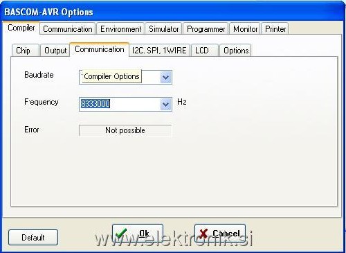

Na sliki je baudrate 1200
 Velikost datoteke:  28.7 KB
