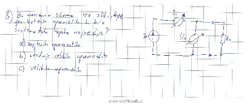

Ali mi lahko poveste kateri odgovor je pri tem vprašanju pravilen:
"Pri merjenju toka uporabimo operacijski ojačevalnik, da dosežemo
-večjo točnost
-večjo notranjo upornost instrumenta
-manjšo notranjo upornost instrumenta
In pa še pri tej nalogi če lahko kdo razloži zakaj naj bi bil pravilen odgovor c.
Lp Aleš

Pri prvi bi jaz rekel a in delno tudi c. Vhodni tokovi v operacijski so precej majhni, zato v normalnih primerih ne uplivajo močno na meritev in je točnost večja. Zaradi velikega ojačanja pa lahko uporabimo manjši upor.
Pri drugi pa: Recimo da je merjena upornost tako zelo velika kot tista na voltmetru...iz tega sledi da bi šlo točno toliko toka skozi voltmeter kot skozi upor, kar pomeni da bi ampermeter pokazal 2x toliko kolikor dejansko teče skozi upor.
Zaradi tega mi uporabimo tak način vezave za nizke upornosti, za visoke upornosti pa merimo padec napetosti na voltmetru in uporu skupaj.

V zadnjem stavku je mišljeno, da merimo padec napetosti na AMPERMETRU in uporu skupaj.

1. vprašanje: Pravilen je odgovor C, saj operacijski ojačevalnik popolnoma nič ne vpliva na točnost samega instrumenta. Z njim lahko dosežemo bistveno nižjo vhodno upornost, kot brez njega.
2. vprašanje: Pomisli malo kakšna je meritev toka skozi breme, ko je upornost bremena enaka notranji upornosti voltmetra, oziroma takrat, ko je upornost bremena celo bistveno večja od notranje upornosti voltmetra. Kateri tok takrat pravzaprav meriš?

Z operacijskim se lahko poveča natančnost (resolucija) merilnega instrumenta.
Točnost vsekakor pade, ker operacijski doda svojo nelinearno (!) karakteristiko in šum.
Notranja upornost instrumenta se zmanjša (kar je pri ampermetru željena lastnost - kontra od voltmetra).
Če imamo instrument z vrtljivo tuljavico, ki potrebuje 1 V za poln odklon.
Potem za meritev 1 Ampera toka rabimo shunt upor vrednosti 1 ohm (kar ni malo!).
Če dodamo operacijski z ojačanjem 10, potem je na izhodu operacijskega 1V, na vhodu operacijskega 100 mV in je potreben shunt upor samo še 0,1 ohm.
Torej tretja možnost: -manjšo notranjo upornost instrumenta
