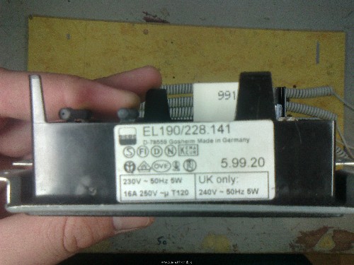

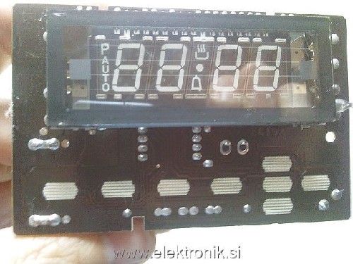

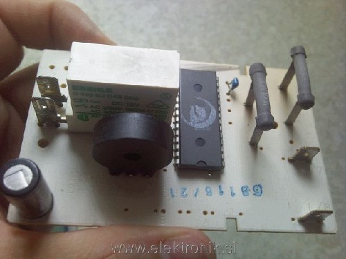

V kuhinji imamo že kakih 12 let Candy pečico.
Prejšnji teden pa je začela zezat vgrajena ura .
Vsak dan se resetira in tudi ko nastavljaš se včasih da nastavit včasih ne.

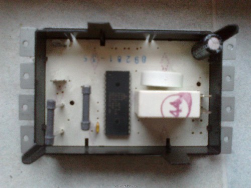

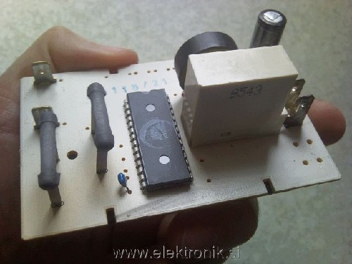

Ko pritisneš tipke se številke na displeju malce zatemnijo zato sem mislil, da je kaj narobe z napajalnikom.
A ko odprem vidim, da elementov skorajda ni. Iz ploščice samo 4 kontakti.
Dva kontakta za 220V napajanje in izhod releja za vklop in izklop pečice.
ideje?

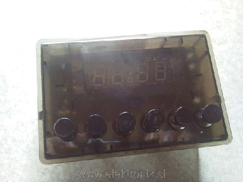

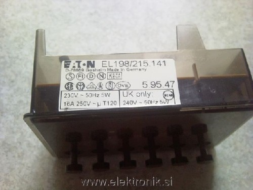

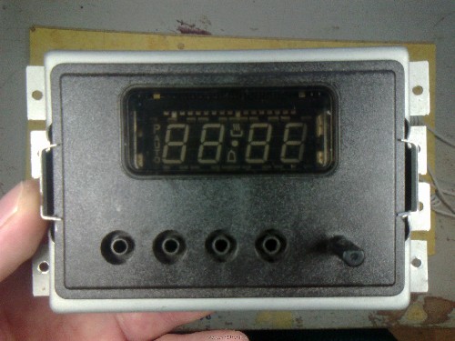

Imam podobnega, če ni celo enak razen prve plošče. Kolkor sem sam sprobaval sa nastavlja čas, glasnost piskanja in pa auto funkcijo ima gor pa neki timer. Govorim na pamet po spominu.
Preveri da kje ne izgublja signala oz napajanja, v nasprotnem primeru, ti ga lahko pošljem.

Zamenjaj elektrolitski kondenzator.
V tem času in na tem delovnem mestu, se je povsem mogoče že posušil.

To lahko naredim.
In to je tudi vse kar se lahko naredi.. d'oh!

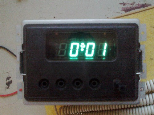

Hja načelno res zgledata ista, vseeno vidim da ima tvoj spredaj 4 tipke in še en gumb, "moj" pa 6 tipk?
Lahko pogledaš če s strani čelne plošče zgleda identično (mislim glede tipk)
ker če ni isto ne morem vgradi. Sprednja maska na pečici pa je steklena..
Plastično ohišje snameš tako, da ob straneh odmakneš dva zatiča.
Ker kot je videti na nalepki sta tudi tipa malce drugačna..
Prilagam sliko kako "moja" ura zgleda od spredaj.

Tisti gumb je v bistvu tipka, oz v levo zmanjšaš v desno povečaš vrednost na displayu. Bom preveril kakšna je tiskanina.
