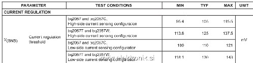

Ja, če izračunam:
Rsns = Vsns / Isns = 0.1V / 2A = 0.05ohm
Torej dva 0.1ohm 10W vezana vzporedno.
Če pa računam glede na Maretovo shemo, kjer ima tudi dva 0.1ohm upora vezana vzporedno:
Polnilni tok sem nastavil na 1A.
Vsns = Rsns * Isns = (0.1*0.1)/(0.1+0.1) * 1A = 0.05 * 1A = 0.05V
In tole me zmede, kje je on za enako vezje dobil tak podatek Confused Če sklepam po datasheetu, bi moral vzeti 0.05ohm upor za 2A, po njegovi shemi pa 0.025ohm za 2A Think

Upoštevaj kar datasheet, na shemi se najde še kakšna druga napaka.
Sicer pa boš testiral in videl. Tistega upora res ni težko zamenjat. Je pa to zelo majhna upornost, tako da vprašanje, koliko prinese upornost povezav oz. kako pazljivo je ploščica narejena...

Na napravi ki sem jo pomagal izdelati za diplomsko delo smo uporabili BQ2057WTS ki polni 2 Li-Poly bateriji. Uporabljen je 0.33 Omega upor za slabih 400mA toka. Polnilec svojo nalogo opravlja uredu, s tem da točnega polnilnega toka še nismo uspeli pomeriti.

Glede na tvoje vrednosti pride Vsns = 132mV, kar je skoraj MAX vrednost v datasheetu. Sam bom vzel vrednost Vsns = 125mV in uporabil upor 0,0625Ω. Ker ne verjamem, da bojo meli to vrednost, bom vzel pač najbližjega >62,5mΩ.
Hvala za vso pomoč! Zdaj mi je jasno Very Happy
EDIT: Tale upor bo najverjetneje OK - 0.068Ω, 1W (1%). Polnilni tok torej 1,67A-2,022A.
