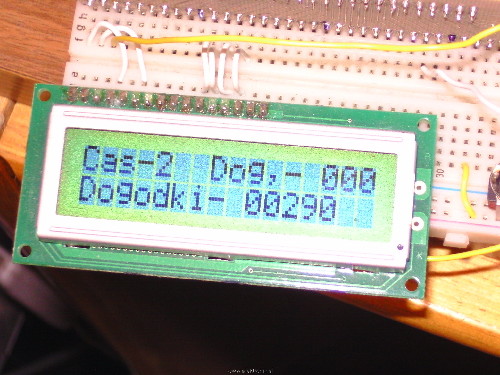

Bojan,
Pripravi si en testni hardware. Data linije displeja so vezane na portb 0-3 -> LCD d4-d7 (4 bitna komunikacija) En -> Portc,1 RS -> Portc,0 RW vežeš na maso.
V prilogi je koda, ki sem jo spisal do sedaj, tako da lahko oživiš displej. Nisem je preveč komentiral, ker mi to vzame preveč časa. Bom jo poskusil malo pokomentirati, ko bo končano. Na portuC,2 je tesni led, ki mora utripat v ritmu 1 sec. Uporabljen je interni oscilator 4mHz. Če ne bo dovolj natančen, se doda zunanji kristal.
ErrLog.zip
 Ime datoteke:  ErrLog.zip
 Velikost datoteke:  10.73 KB
 Downloadano:  3 krat
Aktiv.: 61.92
PrispevekObjavljeno: Ned Jun 12, 2011 2:10 pm    Naslov sporočila:   Odgovori s citatom
Evo delujoča verzija:
Program je napisan tako, kot sem predlagal zgoraj.
Kratek opis:
Štetje dogodka sproži zunanja prekinitev Int0 na pinu PD2. Prekinitev se sproži ob padajoči fronti. Vključil sem pulup zaradi lažjega testiranja. (lahko spremeniš kako ti najbolje odgovarja) Glede na to, da sem prebral, da v sekundi ni več kot en dogodek sem uporabil 8 bitni števec. Dogodke štejem 5 sekund (prikaz levo zgoraj) Prešteti dogodki desno zgoraj. Po poteku 5 sekund števec shranem v ram vrednost prištejem glavnemu števcu 720 bytov srama "shiftam" Izrinjen byate je čas, ki je potekel po 1h ter 5 sec. Tega odštejem od glavenga števca ter izvršim prikaz. (prikaz spodaj desno) Žal za osveževanje glavnega števca na sekundo Mega8 nima dovolj rama. Po moji presoji je osveževanje na 5 sek. dovolj, sicer je treba vzeti kak mikrokontroler z 4K srama. Poskusi, če ti zadeva odgovarja. V prilogi imaš komplet z izvorno kodo vred. Vse skupaj je pisano v assemblerju. Nekaj kode sem pokomentiral. Če imaš možnost priklopa na kak pc ti lahko spišem še serijsko komunikacijo ter en preprost vmesnik, ki bi dogodke beležil online v neko datoteko.

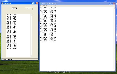

PrispevekObjavljeno: Ned Jun 12, 2011 4:44 pm    Naslov sporočila:   Odgovori s citatom
Dodal serisko komunikacijo ter spisal preprost vmensik. Tx pin je PD1 Vmesnik beleži datum ter uro. Podatke shranjuje v txt datoteko z imenom "datum_log.txt"
