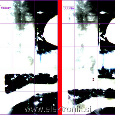

PrispevekObjavljeno: Pon Sep 26, 2011 1:33 pm    Naslov sporočila:   Odgovori s citatom

Ne razumem točno kaj hočeš meriti.
Iz slike bi težko sklepal kaj se je premaknilo in kam, ker je del slike enak na obeh polovicah del pa drugačen. Vsaj kot jaz tole vidim.
Mogoče za idejo. Lahko bi vzel del fotke in iz temne površine izračunal center (težišče lika). Iz drugega posnetka vzameš enak lik in ponovno izračunaš težišče. Razlika med težiščema je razdalja. Problem je edino na drugi sliki najti enak izsek.
Žal imam premalo programskega znanja, da bi si predstavljal, kaj je potrebno da to narediš. Whistle
Opisan princip uporabljajo merilci pozicijske in kotne napake za optične sisteme. Gledajo laserski žarek, katerega premer in oblika ni pomembna. Vedno gledajo težišče lika, ki ga projicirajo.

MarE69 je napisal/a:
Kako bi se lotil avtomatičnega zaznavanja, za koliko se je kontura premaknila ?
Mare, za to kar bi rad napravil obstaja več različnih pristopov, me pa predvsem zanima sledeče...
Ali je ta črni kos ki se je premaknil na desni sliki malenkost nižje vedno isti ? S tem mislilm da je ta kos, katerega premike bi rad meril venomer istih oblik in iste barve, ali naj bi tvoj algoritem delal v splošnem ?
Poleg tega, ali veš njegov začetni položaj in obliko že pred začetkom opazovanja, ali jo določiš šele na prvi sliki ?

PrispevekObjavljeno: Pon Sep 26, 2011 10:46 pm    Naslov sporočila:   Odgovori s citatom
Za taka vzorčenja (tekoči trak ) se osvetljuje merjenec glede na kakšen profil in odsevnost ima in glede na to se postavlja tudi ZELO različne osvetlitve ( difuzne , ostre , spektri barv....rdeča /zelena modra , bel flash) da maske lažje primejo
