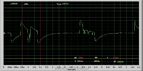

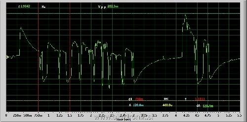

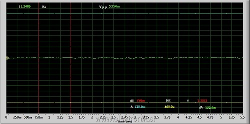

Sem se še malo igral z tem napajalnikom. Začelo se je tako, da sem po nesreči odlomil regulator LM317. Ko sem kupoval novega, sem ugotovil da verjetno več kot 12V verjetno ne rabim, in sem odstranil tisti "duplikator" napetosti. Rekel sem si, da bom zadevo probal izboljšati, tako da sem kupil 6A gretz, tiste dva kondenzatorja od prej pa sem vezal vsporedno, tako da se kapacitivnost podvoji. Namesto LM317 sem nabavil LM1085, ki je low drop regulator, sicer pa je skoraj "swapable" z LM317. Prebral sem datasheet od LM1085, kjer je pisalo, da če imaš 10uF kondenzator na adjust pinu za "ripple rejection", je pametno dati na izhod 22uF tantalum kondenzator, kar sem tudi storil. Kupil sem tudi 2 ptenciometra (1k in 10k zaporedno) in jih vsporedno vezal tistemu 10k na breadboardu(z njim sem nastavil max. napetost, da druga dva nimata lufta). Sedaj pa k problemu: Napetost ni stabilna, ampak malo skače gor pa dol. Stabilna je edino pri min ter max vrednosti.
Dodal sem še primer stabilne napetosti in take ko skače.
Uporabil semSound card osciloscope in preprost delilnik napetosti
Bi kdo vedel v čem je lahko problem? Napače vrednost izhodnega kondenzatorja? Nekje sem tudi prebral, da morajo biti vhodni in izhodni "stabilnostni" kondenzatorju čim bljižje regulatorju. Pri meni so ene 2-3cm žice stran. Je lahko tudi to problem?
stabilna napetost
 Velikost datoteke:  148.76 KB
 Pogledana:  13 krat
nestabilna1
 Velikost datoteke:  153.23 KB
 Pogledana:  15 krat
nestabilna2
 Velikost datoteke:  164.99 KB
 Pogledana:  14 krat

PrispevekObjavljeno: Ned Okt 09, 2011 10:59 pm    Naslov sporočila:   Odgovori s citatom
Ok, ravno ugotavljam, da so te slike popačene, ker je vhod zvoče kartice "AC-coupled". Se pravi, "signal" je v bistvu pravokoten, brez tega padanja na skupno raven. Kdo ve, kaj lahko to povzroči?

PrispevekObjavljeno: Pon Okt 10, 2011 12:19 pm    Naslov sporočila:   Odgovori s citatom
Mogoče je en od obeh potenciometrov slab in izgublja stik.
Sploh, ker ugotavljaš, da je v skrajnih položajih potenciometra napetost stabilna.
