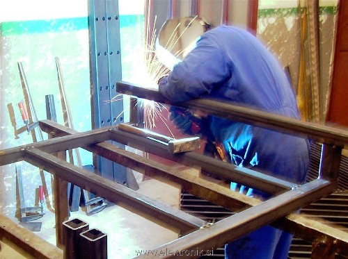

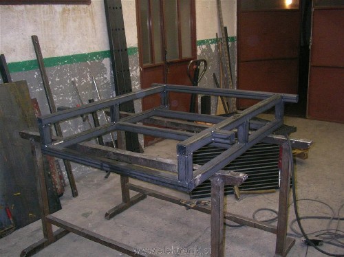

PrispevekObjavljeno: Ned Dec 07, 2008 12:47 am    Naslov sporočila:  Podnozje stroja Odgovori s citatom
Stroj je sestavljen iz več delov. Spodnji del na katerega je pritrjena obdelovalna miza sem poimenoval podnožje stroja. Podnožje je pritrjeno na mizo, ki pa bo narejena in opisana kot poslednja mehanska konstrukcija tega stroja.
Podnožje je varjeno iz jeklenih debelostenskih profilov 50x50x5. Material je standarden in nebi smelo biti problemov okrog nabave. Samo varjenje tudi ni preveč zahtevno, saj je material primerno debel in ne dovoljuje kakih večjih deformacij.
Na zgornjih ceveh pridejo pritrjena vodila, na spodnjih pa obdelovalna miza iz profiliranega aluminija. Površine morajo biti popolnoma vzporedne, to pa se lahko doseže le z rezkanjem. Potreboval bom torej strojnika z dovolj velikim rezkalnim strojem.
Prečni elementi so le spodaj, razen zadaj, kjer je element tudi zgoraj, je pa zato zadnji spodnji element zamaknjen, da ga je mogoče pravilno porezkati.
Za izdelavo potrebujemo nekaj manj kot 10m debelostenskega profila 50x50x5 razrezanega na dele sledečih dolžin
Koda:
 118mm          6 kom
1180mm          1 kom
1215mm          4 kom
 900mm          3 kom
  90mm          2 kom
Celotna teža tako narejenega podnožja je dobrih 62 Kg. Stroj torej ne bo ravno prenosen, bo pa taka masivna konstrukcija nedvomno pripomogla k togosti celotne naprave.

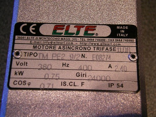

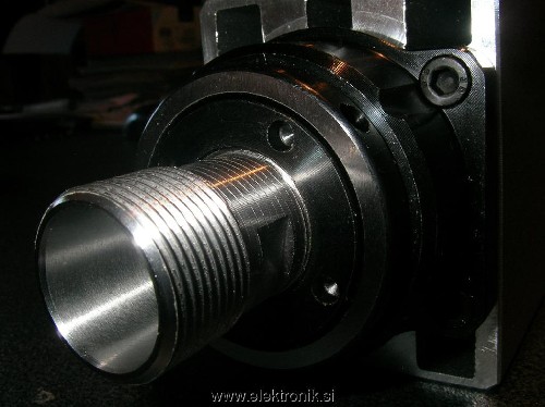

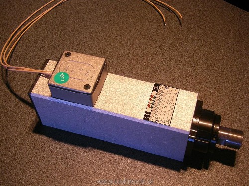

No vsega se seveda ne da narediti, zato sem se moral spustiti tudi na področje raziskave trga. Najprej sem iskal pri domačih proizvajalcih. Ker preko telefona in e-mail-a ni bilo željenega odziva sem se najavil osebno v TIBA d.o.o. in se pogovarjal o motorju, ki sem ga potreboval. Zahteva je bila, da ima več kot 0,5 kW in vsaj 18000 vrtljajev. Tu sem izvedel kar precej zanimivih stvari, a žal nikakor nisem mogel do podatka o ceni takega motorja. Šele odločno vztrajanje je "rodilo" neuradno informacijo, da so motorji med 800 in 1200€. Shocked Shocked
Toliko denarja preprosto nisem bil v stanju nabrskat za en sam motor. Lotil sem se torej izkanja drugih ponudnikov.
Pri PS Logatec sem odkril primerne motorje, žal so bili pri cenah ravno tako skrivnostni kot pri TIBA. Šele na nekajkratno telefonsko posredovanje sem dobil ponudbo z astronomsko ceno 1.762,80 €. Res je, da je bil v ponudbi tudi frekvenčnik, ki ga nisem zahteval a se mi je vseeno krepko zavrtelo in sem že resno začel razmišljati o kress-u.
Lotil sem se raziskovanja interneta. [url=]Tule[/url] je Kress za vsega 130 €. Iztočasno pa se vidi tudi motorje, ki so v vmesnem cenovnem razredu.
Pozoren Slowflayev pogled na sliko je odkril ELTE. Italijani ! Pa še daleč ni. Čisto v dosegu avtomobila.
Pa se ni bilo potrebno nikamor voziti.
Motor na spodnjih slikah sem s prevozom vred plačal pičlih 311€. No povedati pa moram, da je v to vključen prevoz za več motorjev (skupna nabava preko nekega s.p. - prihranjen davek).

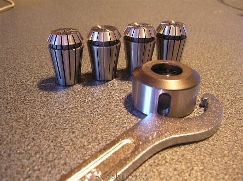

Osovina je že primerno obdelana za ER20 stročnico, kar se na slikah tudi lepo vidi.
 Velikost datoteke:  169.03 KB
 Pogledana:  41 krat
 Velikost datoteke:  193.17 KB
 Pogledana:  16 krat
 Velikost datoteke:  84.43 KB
 Pogledana:  14 krat
Nazadnje urejal/a VolkD Ned Dec 07, 2008 6:18 pm; skupaj popravljeno 2 krat

Najprej sem bil razočaran, ker ni bilo zraven tudi ustrezne matice za stročnico, kasneje pa sem ugotovil, da sem dobil natančno to kar sem naročil. Ponovno sem natančno pregledal njihovo stran in naročil še matico za ER20, ključ za to matico, ter štiri stročnice z od 2 do 5 mm velikimi luknjami za orodje. In seveda, odštel sem nadaljnih 150 €.

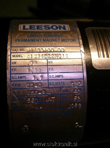

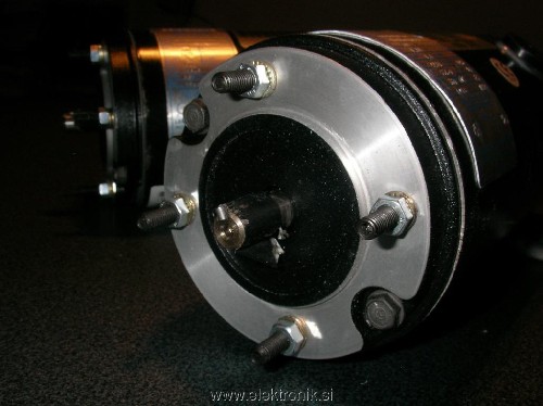

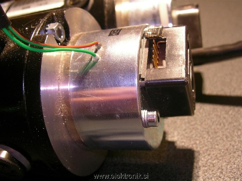

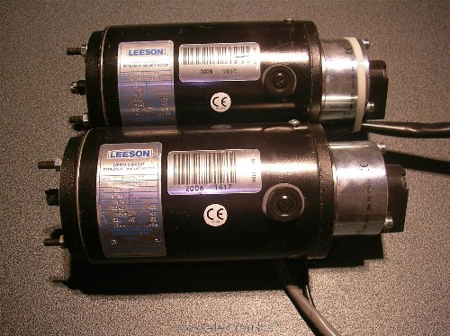

No ko smo že pri elektromotorjih, moram povedati, da sem imel neverjetno srečo pri nakupu dveh servo motorjev na semnju v Friederichshafnu. Motorja imata elektromehansko zavoro. Takoj za zavoro pa je inkrementalni dajalnik impulzov. Na moje veselje je izjemno precizen: 1000 impulzov na obrat. Pri navojni osi z 5mm strmine je to 0,005 mm pomika na impulz. Osovina motorja je tudi konkretno izvedena. Zagozda je prav tako prilepljena zraven - glej sliko.
Motorji so torej namenjeni za pogon X in Y osi.
Zavora in inkrementalni dajalnik impulzov

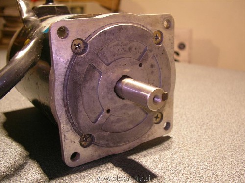

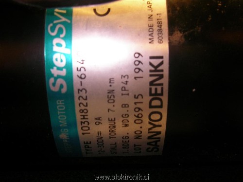

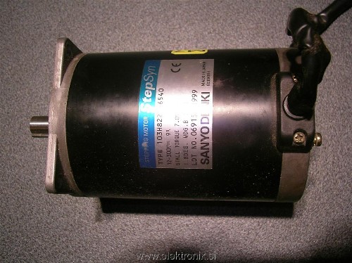

Ostane mi le še skrb za motor na Z osi. No tudi to sem še izbral. Uporabil bom koračni motor z 7N/m obratnega momenta. Motor seveda še zdaleč ni nov a je še vedno v odlični kondiciji. Slike govore same zase.

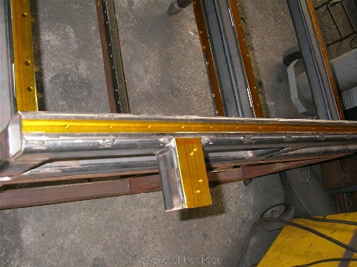

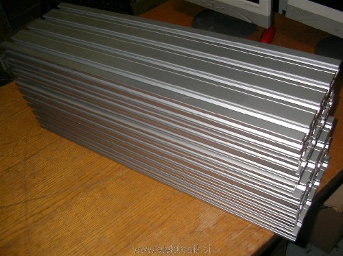

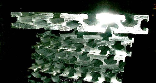

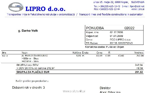

PrispevekObjavljeno: Sre Dec 10, 2008 9:23 pm    Naslov sporočila:   Odgovori s citatom
Takole delovna površina za mizo je doma. To je Al profil debeline 22,5 in širine 180. Površina je 900x1200, torej potrebujem 5 kosov profila dolžine 1200. No ker bo miza dvodelna bo torej potrebno 10 kosov dolžine 600.
Prečesal sem internet po dolgem in počez:
Inotech
metalstore
MiniTec
No najbolje so se vsekakor odrezali pri Lipro. Pa še blizu so, 20 min z avtom do Kopra in že sem blago imel doma. No malo sem se seveda znašel in sem blago vzel preko nekoga, ki ima podjetje ter tako prihranil za davek.
Cene so vidne v slikah.
 Velikost datoteke:  126.13 KB
 Pogledana:  39 krat
 Velikost datoteke:  71.24 KB
 Pogledana:  36 krat
 Velikost datoteke:  139.72 KB
 Pogledana:  235 krat

PrispevekObjavljeno: Sre Dec 10, 2008 9:58 pm    Naslov sporočila:   Odgovori s citatom

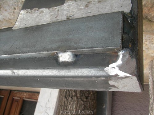

No počasi bo potrebno začeti stvari sestavljati. Najprej bom začel pri spodnjem delu stroja. V priponki je dokument z natančnimi merami tega podnožja. Sledijo pa slike prvega varjenja in slike celega podnožja. Jutri ga bom stehtal. Po izračunih naj bi imelo 62 kg.
Potem gre na rezkanje. Površine morajo biti paralelne !

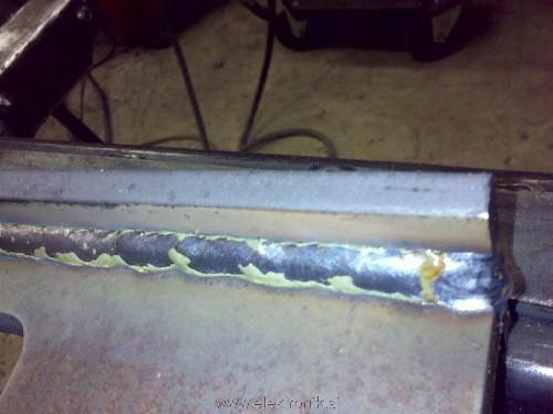

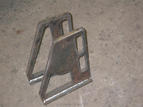

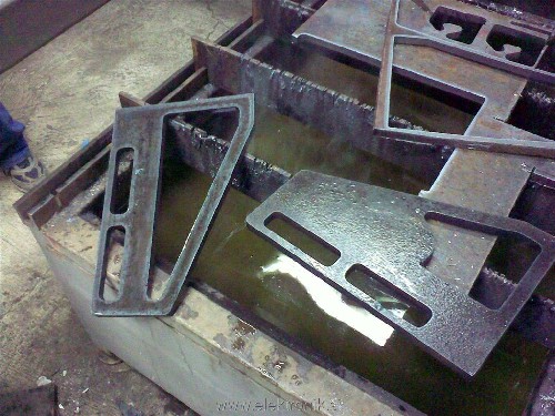

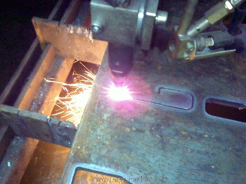

PrispevekObjavljeno: Čet Dec 11, 2008 11:04 pm    Naslov sporočila:   Odgovori s citatom
Danes sem nadaljeval s stranicami mostu. Stranice so izrezane iz jeklene plošče debeline 15mm. Stroj, ki ga ima moj sosed je neke vrste CNC, ki za source uporablja kar na papirju narisano predlogo v merilu 1:1. Ker tako velikega tiskalnika nimam sem predloge stiskal vsako na štiri a4 liste.
V priponki "xleft0.pdf" je načrt za levo stranico. V "xleft1.pdf" pa do "xleft4.pdf" pa so predloge v merilu1:1

PrispevekObjavljeno: Čet Dec 11, 2008 11:08 pm    Naslov sporočila:   Odgovori s citatom

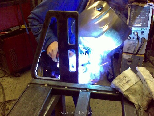

In seveda, kot običajno - sledijo še slike.
 Velikost datoteke:  82.16 KB
 Pogledana:  24 krat
 Velikost datoteke:  115.55 KB
 Pogledana:  13 krat
 Velikost datoteke:  151.7 KB
 Pogledana:  18 krat
 Velikost datoteke:  119.57 KB
 Pogledana:  27 krat
 Velikost datoteke:  85.37 KB
 Pogledana:  26 krat
Aktiv.: 60.05
PrispevekObjavljeno: Sob Dec 13, 2008 2:01 pm    Naslov sporočila:   Odgovori s citatom

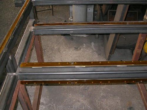

Stranici mostu sta torej končani, vsaj kar se rezanja in varjenja tiče in sta pripravljeni za nadaljnjo obdelavo - rezkanje nosilcev za vozičke.
Leva stranica tehta 5,6 Kg, desna pa 6,6kg.

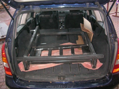

Prav tako je podnožje stroja pripravljeno za rezkanje. Za prevoz je poskrbljeno, saj gre ta del stroja v moj avto. Gre, ampak z precej iženirskega dela. Vsekakot to ne bo prevozen ali celo prenosen stroj.

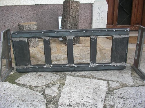

Aktiv.: 60.05

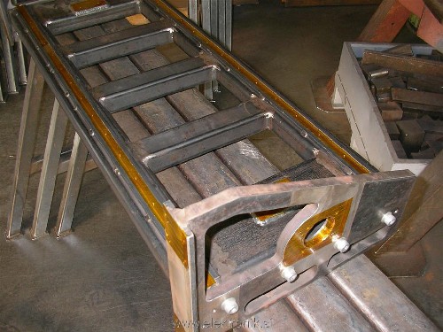

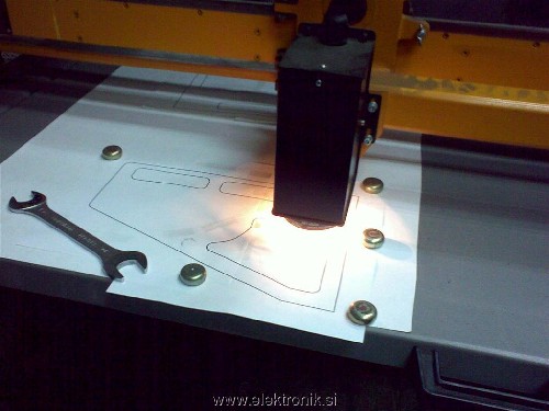

PrispevekObjavljeno: Sob Dec 13, 2008 2:10 pm    Naslov sporočila:   Odgovori s citatom
Posebno pozornost je bilo potrebno nameniti mostu samemu. Profilna konstrukcija zagotavlja dovolj veliko togost in istočasno da nizko težo. Je pa potrebno zato ojačiti področje kjer bodo privijačeni nosilci vodil, ker bo ta del zaradi točnosti še dodatno rezkan. Profilno železo debeline 6x30mm je zato potrebno pervidno privariti, da ga ne deformira. Na slikah se vidi, da je privarjeno le vsake toliko ravno zato, da ni prišlo do večjih deformacij
