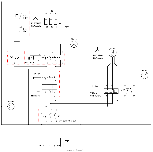

Hvala vsem za odgovor in predloge.
Grelec se uporablja za gretje hidravličnega olja v sistemu.
Zrisal sem tudi shemo kako sem si zamislil vezavo:
 Velikost datoteke:  30.58 KB
 Pogledana:  22 krat
gumby
Prispevkov: 4066
Aktiv.: 18.39
PrispevekObjavljeno: Pon Jan 09, 2012 10:01 am    Naslov sporočila:   Odgovori s citatom
MS25 daj pred kontaktor, dodaj tudi varovalko za krmilno napetost (C-2A recimo). Drugače je ok...

PrispevekObjavljeno: Pon Jan 09, 2012 11:01 am    Naslov sporočila:   Odgovori s citatom
Hvala @gumby za popravek Wink
Se pravi to bo to, dodal sem še elektromotor z zaščito:
 Velikost datoteke:  52.5 KB

PrispevekObjavljeno: Pon Jan 09, 2012 4:40 pm    Naslov sporočila:   Odgovori s citatom
king25, drobceno vprašanje: na koliko pa bodo nastavljeni regulacijski termostati? Z drugimi besedami: ali obstaja možnost, da se zaradi prevelike površinske temperature grelcev začne olje na njih "smoditi"?

PrispevekObjavljeno: Sre Jan 11, 2012 11:23 am    Naslov sporočila:   Odgovori s citatom
@king25: problematika mi je znana (a vseeno hvala za podatke), zato pa sem postavil vprašanje o tem, na koliko boš nastavil regulacijski termostat (T.R. na prvi shemi, ki si jo pripel).
