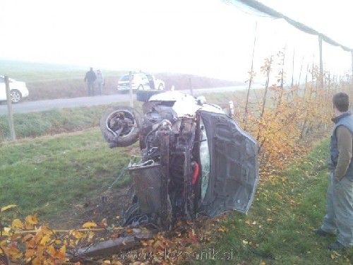

Tudi sam sem ze imel 3 "airbag-like" nesrece - dve s Fiesto 2002 1.4 16V in 1.6 16V (z 1.4 16V s prednjim levim koncem podrl ogromno skalo, z 1.6 16V podrl 6 betonskih stebrov, 93 kvadratov ograje ter 5 mladih jablan) ter eno s Fusionom 2002 1.4 TDCi (z nosom v brezino ter po zraku naprej). Airbag se ni na nobenem avtomobilu odprl, niti ni bilo nobenih tezav z airbagi na nobenem avtu - Fusion je bil en mesec star, 2200 km prevozenih. Pojasnilo pooblascenca? baje bi moral udariti tocno v smeri voznje... WTF?? Think
Kaj pa kak kolega pri pooblascenem servisu - ne bi mogel zrihtati dumpa? ali se bolje - downloadati dump iz modula in se malce poigrati z EEPROMom?
V priponki: "rezultat" poleta s Fiesto 1.6 16V - mojim bivsim honda killerjem. Sad
