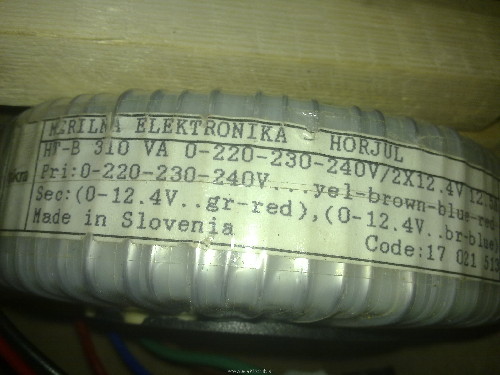

Živjo. Imam toroid 310VA. Priključil sem ga na omrežno napetost 230V, vendar mi ven ne da skoraj nič (3,5V) moral pa bi 12V. Mogoče sem ga napačno priključil, saj je veliko vhodov. prilagam slikco z oznakami.... Upam da mi lahko kdo kako pomaga. Hvala.
(Na modro sem priključil omrežno napetost, za izhod sem vzel zeleno in rdečo.)
Oznaka na toroidu

Primar: Rumena in plava za 230V /tanjše žice! /.
Sekundar: Zelena in rdeča za 12,4V ali Rjava in plava za 12.4V drugega navitja sekundarja / debelejše žice! /.

na primarju imam 1 rumeno, 2 modri, 2 rjavi in eno rdečo. moram obe modri skupaj zvezati?
(p.s. sem še začetnik) Smile

Sem bil pred enako dilemo (identičen trafo);
http://www.elektronik.si/phpBB2/viewtopic.php?t=28707

PrispevekObjavljeno: Sob Apr 28, 2012 5:09 pm    Naslov sporočila:   Odgovori s citatom
se pravi ENO modro in rjavo povežem skupaj in to je to? kaj pa še dve ki ostaneta ?

PrispevekObjavljeno: Sob Apr 28, 2012 5:13 pm    Naslov sporočila:   Odgovori s citatom
Obe rjavi zveži skupaj in ju pusti pri miru (izoliraj). Ravno tako zveži obe modri skupaj - na tidve modri ("skupna" modra) in rumeno gre omrežna napetost (230V).

Hvala, trafo deluje! Smile malce sem prepovršno prebral navodilo VolkD- ja Smile
Hvala šeenkrat za pomoč. Smile
