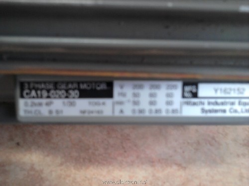

Doma imam 3-fazni japonski motor se pravi za napetost 200V
Rad bo ga priklopil na enofazo s pomočjo kondenzatorja. Zanima me kakšne približbo vrednosti kondenzator bi potrebova?
Motor je moči 0,2 kw

Sam s te ''meglice'' ne razberem nič pripni bolj jasno sliko ali pa prepiši podatke s tablice..

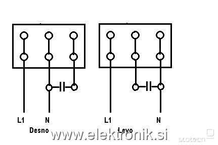

Trofazni motor lahko dela na 1 fazo. Prevezati ga moraš v trikot (če je zvezda 380 ali 400V). Potem med dve fazi navitja dodaš kondenzator (~8uF za vsakih 100W moči).
Napajanje (fazo in nulo) priklopiš na en pol kondenzatorja (s tem določiš smer vrtenja) in na prosto sponko. Motor dela, vendar ima manjšo moč vsaj za 1/3 do 1/2 odvisno od velikosti in števila obratov. Tudi zagonski moment je slab.
Kljub temu se v nekaterih (redkih) primerih take rešitve poslužujejo tudi proizvajalci, saj je ceneje izdelovati samo en tip motorja.
Tak način uporabe ni priporočljiv za motorje moči nad 0.55kW, preveč izgub in ogromna kondenzatorska baterija ter veliki zagonski tokovi (neobremenjen motor moči 0.55kW ima zagonski tok ~10A) .

Ja vem da se slabo vidi se opravičujem
Oznaka motorja CA19-020-30
še povezava
http://www.mitukura.net/japan/value/genhen/152.html

potem takem bi po tem računu bilo:
(200W/100)*8uF=16uF pogledaš malo po polici in mislim, da ti bo najbolj na roko 18uF/400V
