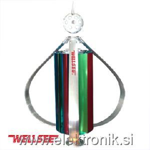

Že ene pet let izumljam "topel veter" Imam narejeno trikrako Savoniusko in dve klasični eno 1m premera(16 krakov) drugo 2metrsko (8 krakov mi jo je že dvakrat polomilo pri 35km/h) narejeni sta iz oranžne pvc cevi, savoniuska pa iz alu pločevine. Kot generator pri HAWT sem uporabil direkt drive motor od PS z trajnimi magneti in mu prekljaplam pole pri majhnem vetru 12 polni trifazni generator pri velikem vetru pa štiripolen in s tem lahko potegnem tudi večji tok.
Problem je dinamičen izvor električne energije in dinamično breme -akus. Zaenkrat to upedena samo dober DC DC pretvornik ni pa to čisto optimalna rešitev. Jaz imam MPPT regulator za solarno pa se ne obnese najbolje v k kombinaciji tudi z vetrno energijo. Za savoniusko bom čez zimo previl doma narejen AFPM generator za VN (cca 600V ac), pri prvih špulah sem zamočil- prevelike gabaritne mere.
Drugače pa kitajčki delajo vertikalne vetrne elektrarne 400W kombinacija savoniuske in darius za majhne denarje, problem rata nadaljna integracija in avtomatizacija za domačo uporabo.
LP Zamot
