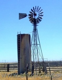

V čem je pa prednost takih vetrnic (za pogon vodnih črpalk)?
Sem mislil, da je to preteklost, a vidim na netu, da jih še vedno prodajajo.

ta vetrnica deluje pri bistveno manjših obodnih hitrostih, torej je vpliv turbolenc manjši.
Hkrati pa mora vetrnica delovati tudi ob izredno šibkem vetru, kjer z več lopaticami dosežeš več navora.

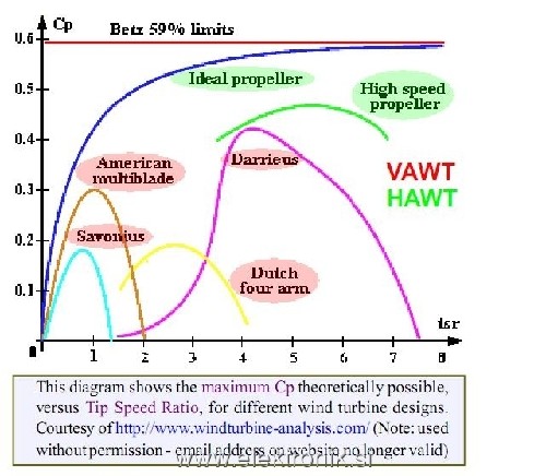

PrispevekObjavljeno: Tor Jan 29, 2013 8:54 am    Naslov sporočila:   Odgovori s citatom
V spodnji tabeli je razvidno za kaj so uporabne razne vetrnice.
