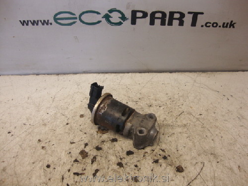

Na sliki je ventil, ki ga je treba spucat.
Upam da je pravi ;)
Cevk pa iz njega ni. Kjer je privijačen ima 2 luknji in to je to.
Po pisanjih na www ima tale zadeva če je pokvarjena precej nezaželene napake in sicer avto lahko iznenada crkne.
Glede na to da je avto od sestre bom šel v pucanje konec naslednjega tedna.

Se opravičujem...cevka je na opelih, k majo to na vacuum narejeno... ta je krmiljen električno... Rolling Eyes
