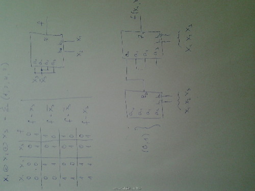

Besedilo: Realizirajte funkcijo f(x1,x2,x3) = x1x2x3 z najmanjšim možnim številom multipleksorjev 4-na-1 tako, da je na podatkovne vhode multipleksorja možno pripeljati samo konstanti 0 in 1, spremenljivke x1,x2,x3 pa uporabite za naslavljanje (glej zgled).
Nalogo znam rešiti tako, da uporabim en 4-na 1 multipleksor in na vhode pripeljem x3 (izhod je funkcija x3, če združimo po dva minterma), ne znam pa tako, da lahko na vhod pripeljem samo konstante 1 ali 0. V prilogi je moja rešitev spodaj pa princip, kako je prava rešitev. Mi lahko kdo to razloži, prosim?

Rabiš še dva MUX 4/1.
Prvi MUX ima
a0=0
a1=1
a2=0 ali 1, je vseeno.
a3=0 ali 1, je vseeno.
b0=x3
b1=0
izhod z1 gre na vhode MUX3, tam, kjer imaš označeno vhode x3 (a0, a3).
Drugi MUX ima
a0=1
a1=0
b0=x3
b1=0
izhod z2 gre na vhod MUX3, tam, kjer imaš sedaj označene vhode x3' negirani (a1 , a2) .
Sem kar tukaj popravil. Levo od obstoječega si nariši še 2 muxija in poveži. Ta sedanji postane tretji.
LP, Igor

Ne razumem. Lahko to bolj nazorno razložiš, prosim. Hvala za odgovor.

igo je napisal/a:
Prvi MUX ima
a0=0
a1=1
b0=x3
b1=0
Drugi MUX ima
a0=1
a1=0
b0=x3
b1=0
Super, hvala. Ampak ali mi lahko poveš, kako do te rešitve prideš? Postopek me zanima. Zdaj vem, kako povezati, ampak ne vem še kako se do tega pride. Pravzaprav je malo nesmiselno tole, če pa se z enim multipleksorjem isto da narediti. V čem je smisel takšnega načina? Verjetno pač samo zaradi vaje.
