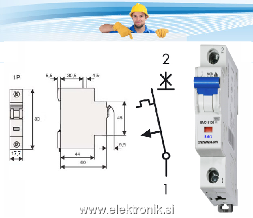

Zakaj pa imajo inštalacijski odklopniki potem označene sponke z
1 in 2 s tem da je na simbolu na dvojki nekakšen križec al nekaj?

Kaj če bi ti tvoja vprašanja podkrepil s kakšno sliko?!
Misliš tole?

Lizard64 je napisal/a:
zato da mehatronike Mr. Green
A jej no ! To je že večkrat napisano na tem forumu !
Zato obstajajo tudi taki inštalacijski odklopniki :
http://elteh.eu/izdelki.php?title=In%B9talacijski%20odklopniki%20K60N&level=4&sifra=10310210031001&endLink=da
Brez kakšnih oznak namreč .
Ni važno iz katere strani prideš na varovalko edino logično ni če potegneš prožilni vzvod navzdol in potem na zgornji strani pomeriš napetost spodaj pa jo ni.
Kot če bi na krogelnem ventilu obrnil ročko za 180 stopinj in bi jo moral za odprtje ventila potisniti navzgor bolj logično pa bi bilo da bi jo navzdol !
