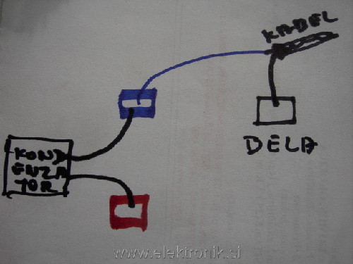

Jaz sem motor od gorenja vezal takole in dela.
 Velikost datoteke:  125.46 KB
