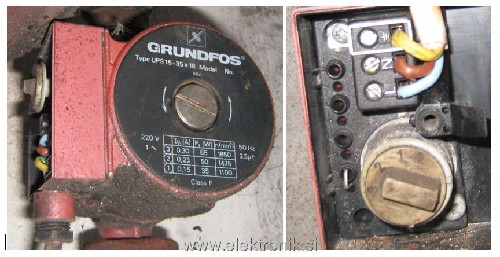

Pozdravljeni
Težavo imam, kam priklopit kondenzator, ker je pumpa na takem nedostopnem mestu nisem videl kje je kondenzator preklopljen in za poslikat preden sem ga odklopil se nisem spomnil Brick wall .
Ve morda kdo, na kateri dve številki (3,4,5,6,7,8) se priklopi kondenzator ?
Hvala
Grubdfos UPS15-35x18

Pri naši je priklopljeno med 4 in 8. Ne boš verjel, tudi pri nas sem komaj glavo vtaknil med cevi,da sem pgledal Very Happy

Bom preveril takoj, javim. Jaz imam toliko prostora da lahko z eno roko priklapljam ker z drugo držim zrcalo da lahko sploh kaj vidim.
