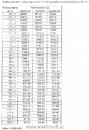

MarE69 je napisal/a:
MAP s 5 priključki ima še temp. senzor. Tipično je NTC. Večina bosch-evih ima tako, kot je v prilogi.
Tako je - moj ima na ohišju od zunaj kar nekaj podobnega mali stekleni diodi 1N4148.
Je pa pri tem in podobnih senzorjih kljub diagnostiki še vedno problem, če kažejo napačno in ne odpovedo popolnoma. V tem primeru neizkušeni mehaniki, ki na testerju samo čakajo napis "fault", pregorijo ... Smile
