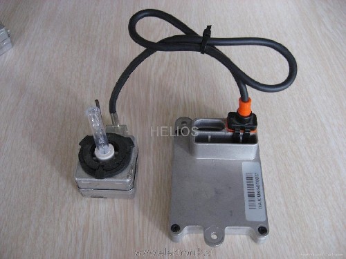

Če sem jaz prav razumel, je to ta škatlica pod žarnico

@barosa: tukaj si lahko prebereš kaj je balast in njegove funkcije. Možno seveda je, da je VN elektronika ločena od regulatorja toka, toda oboje skupaj se imenuje balast.
In seveda žarnica tudi slučajno ne bo vedela katera elektronika (originalna ali ne) jo vžge in ni mi jasno, zakaj bi bila originalna boljša od neoriginalne?
Tista škatlica na sliki je del balasta. Kompleten balast z žarnico je na spodnji sliki:
