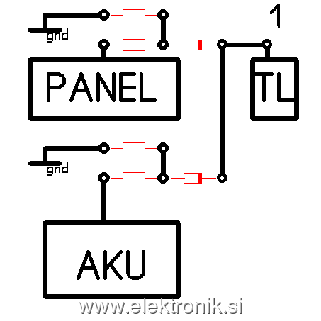

Logiko polnilca pa napajaj preko dveh Shotky diod. Ena naj dovaja napetost iz sončne celice, druga iz akumulatorja. Polnilcu se ne bo "sfuzlalo", če rešiš, da gre ob neosvetljeni celici nadzorovano v "sleep", namesto v "reset". Če se bo pa napetost na 12V akumulatorju znižala pod 5V, pa prava figa, če se "sfuzla" še logiki polnilca.

A nekako tako :
p.s.
ena dioda je narobe narisana
 Velikost datoteke:  4.53 KB
 Pogledana:  2576 krat
