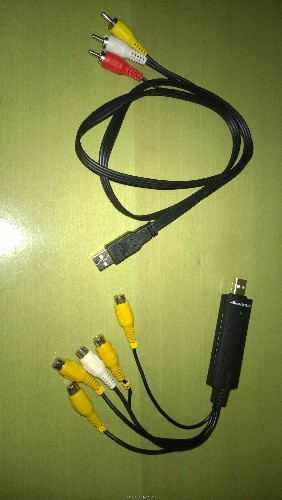

Lahko prilepiš kakšno sliko (link) kamere - še posebno priključka.
Ker tukaj nekaj ne gre skupaj Anxious
Kot je razvidno iz priklopa radia rabiš kamero z video izhodom (rumeni činč)
Tega nikakor ne moreš priklopiti na USB vhod.
Predvidevam, da imaš "Skype" kamero z USB priključkom Whistle
LP Robert
kangoo2
Pridružen-a: Sob 10 Nov 2012 10:17
Prispevkov: 53
Aktiv.: 0.34
Kraj: Žalec
PrispevekObjavljeno: Sre Mar 26, 2014 11:47 pm    Naslov sporočila:   Odgovori s citatom
Z temi priključnimi kabli sem poizkusil pa ne gre, kakšna ideja?
