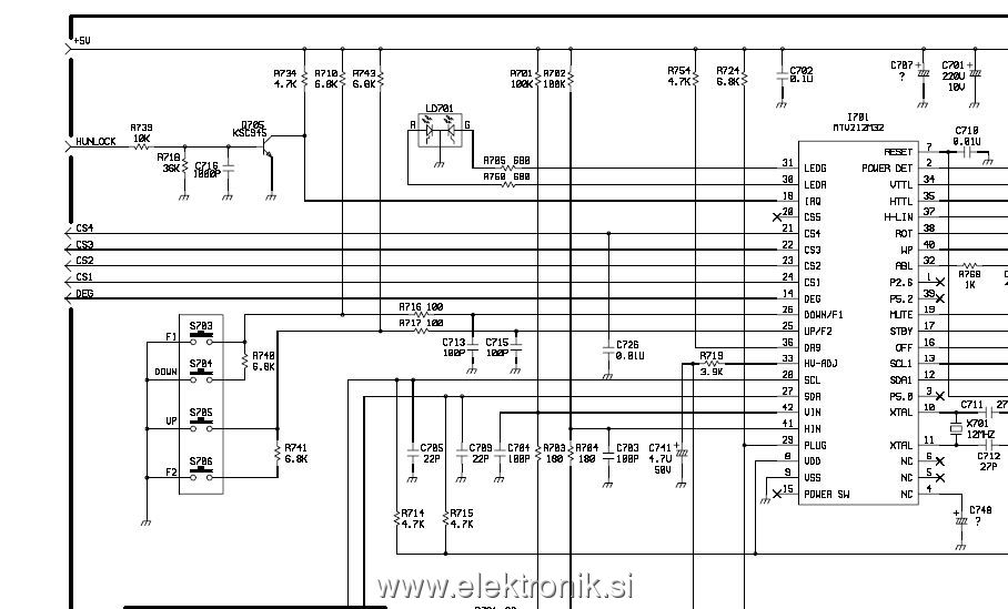

Prilagam še del sheme enega montitorja na katerga sem naletel pred časom, ter je imel na zelo podoben način rešeno komunikacijo med tipkami ter CPU.

PrispevekObjavljeno: Sob Nov 11, 2006 4:58 pm    Naslov sporočila:   Odgovori s citatom
Silvo je napisal/a:
No saj to je to o čemer govorim.. Very Happy
Avtor sheme bi lahko, če bi bilo po vaše vse tipke krmilil preko enega ADC vhoda.
Privarčeval bi na enem enem pinu in 100p kondenzatorju. Vendar se je očitno zavedal kaj dela in je raje uporabil dva pina.
Čeprav kot vidim tole vezje ne bi šlo skozi EMC teste saj bi skoraj 100% (odvisno od izvedbe tipk) padlo na testu 'elektrostatic discarge'. Po standardu IEC801-2 mora prenesti elektronika +-8KV statičnega preboja na ohišje naprave oziroma tipko. Laughing
