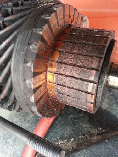

PrispevekObjavljeno: Sre Maj 29, 2013 1:12 pm    Naslov sporočila:  kaj pa tole Odgovori s citatom
In kaj bi predlagali narest s temle Smile ker je zaganjač delu ful počasi, svinjarije neomejeno, sedaj je spucano, krtačke nnove...ampak bi verjetno s to površino veljalo še kaj narest?

PrispevekObjavljeno: Sre Maj 29, 2013 1:36 pm    Naslov sporočila:   Odgovori s citatom
Ta zgleda je svoje oddelal . Lahko ga sicer postružiš vendar mislim da je pregrevanje - elektroerozija naredila svoje tudi na plastiki med lamelami.
verjetno bi dobil nadomestni kolektor vendar je potem potrebno tega dol dat , očistit žice , jih pobrati po robovih , ga je treba natisnit nazaj na gred ( cca 1250N) rabiš za tole , trdo zlotat , celega postružit in potem še armirat da centrifugalna sila ne potrže žic iz zarez ( velik presek - velika teža - velika sila )

PrispevekObjavljeno: Sre Maj 29, 2013 2:15 pm    Naslov sporočila:   Odgovori s citatom
Mislim da ne bo več škode če ga minimalno postružiš-slabše ne moreš narediti.
Mislim da ni popolnoma uničen in bo še nekaj časa deloval...

Iztok
Prispevkov: 4974
Aktiv.: 20.97
PrispevekObjavljeno: Sre Maj 29, 2013 11:14 pm    Naslov sporočila:   Odgovori s citatom
Se strinjam z Ladom. Ta kolektor sploh ni izrabljen (nima niti tipičnega kanala od krtačk) ampak "požrt" kot bi bil stalno pod prevelikimi tokovi. Odstruži cca. 0,5 do 1 mm bakra, ponovno zrezkaj kanalčke med lamelami in po rezkanju še spoliraj z vodo-brusnim papirjem pa ti bo še dolgo služil.

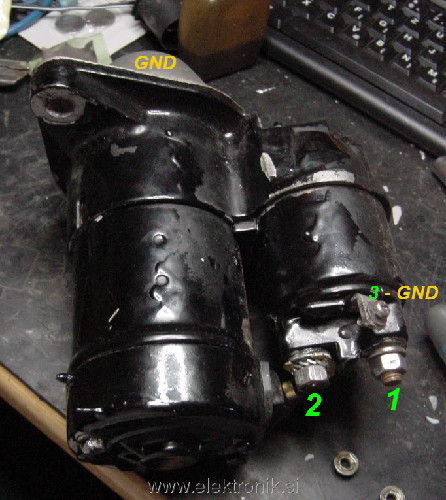

Pozdravljeni
Bi se kar temo sposodil, pred kratkim se mi je pokvaril zaganjač.
Razdrem, vidim ščetke zarjavele kupim nove, očistim komutator, sestavim, ne dela, oziroma dela s kombinacijami.
Na pin 1 +, na pin 3(gnd solenoid) - = ne dela
Na pin 2 +, na pin 3 - = Solenoid stisne
Na pin 2 +, na GND (zaganjač) = motor zavrti
Me zanima naslednje, če mostičim pin 1 in pin 2 in GND-je skupaj bi moralo to delat, vendar je to pravilno delovanje? Je morda solenoid fuč?
Hvala

Stikalo je zanič... 1-2 ne sklene.
aja... si sploh probal pravilno vezavo? Minus na ohišje, + iz akumulatorja na 1, + iz ključavnice na 3?

4AllDemolition
Pridružen-a: Tor 08 Maj 2007 15:35
Prispevkov: 164
Aktiv.: 0.74
PrispevekObjavljeno: Tor Sep 09, 2014 4:18 pm    Naslov sporočila:   Odgovori s citatom
gumby je napisal/a:
Se pravi nov solenoid.
MadMax
Prispevkov: 4743
Aktiv.: 20.00
PrispevekObjavljeno: Tor Sep 09, 2014 4:21 pm    Naslov sporočila:   Odgovori s citatom
Si ti prepričan, da sploh prav priklapljaš?
1 je +, stalni +.
2 te ne briga, je le izhod solenoida (releja) na motor.
3 ni GND ampak + zagon, torej "remote" vklop.
GND je ohišje.
4AllDemolition
Prispevkov: 164
Aktiv.: 0.74
PrispevekObjavljeno: Tor Sep 09, 2014 4:32 pm    Naslov sporočila:   Odgovori s citatom
MadMax je napisal/a:
1 je +, stalni +.
GND je ohišje.
Za pin 1 je stalni + , to je res.
Na pin 2 pride stalni plus prek solenoida kadar ga stisne, mislim da je prav tako.

4AllDemolition
Prispevkov: 164
Aktiv.: 0.74
PrispevekObjavljeno: Tor Sep 09, 2014 6:03 pm    Naslov sporočila:   Odgovori s citatom
Hvala Vam za pomoč, deluje.
Napako delal v povezavi d'oh! , pin 3 "remote" vklop sklenemo za trenutek na pin 1 stalni +, solenoid potisne noter, stisne stikalo in motor zažene. Tako da solenoid je v redu.
Zaganjač model S114-829A hitachi, opel
