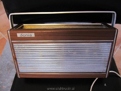

Pozdravljeni.
Pred kratkim sem z odpada rešil omenjeni radio. O proizvajalcu ne vem ničesar, razen da se radio imenuje "Denis", na tiskanem vezju pa je oznaka ET-31. Radio deluje na germanijeve tranzistorje ATES. Sicer je radio v delujočem stanju, me pa zanima naslednje:
- Na tihi glasnosti je zvok normalen, ko pa priviješ gumb, postane zvok popačen (kot overdrive). Se da ta problem odpraviti? Je kriv potenciometer?
- V SV načinu radio hrešči, ko obračaš gumb za postaje, v UKV načinu pa ne. Je možno, da je tu kriv vrtljivi kondenzator?
Če ima kdo podatke o proizvajalcu ali letnici izdelave, bi bili ti podatki dobrodošli!
Za vse odgovore se zahvaljujem. Če želite še kakšen podatek, vprašajte.
Ohišje radia "Denis".

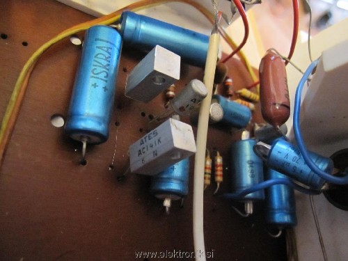

Odsek vezja za ojačanje zvoka. Vidi se tranzistor ATES.

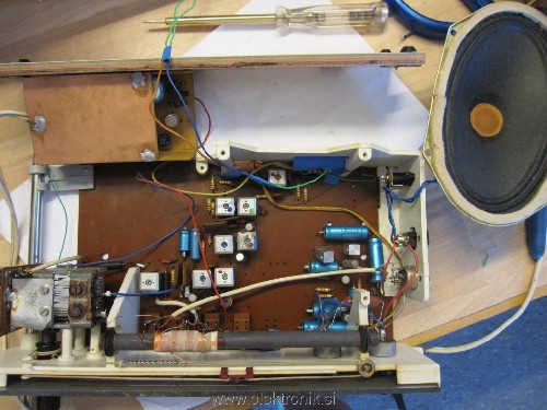

Vezje radia. V zgornjem delu je napajalnik.

Potenciometer ni kriv za popačenje. Za hreščanje je pa med drugim tudi lahko kriv vrtljivi kondenzator.

AC 141, AC142 premeri. Pa ne samo z ohm metrom.

PrispevekObjavljeno: Pon Avg 25, 2014 9:02 pm    Naslov sporočila:   Odgovori s citatom
Poskusi z menjavo elektrolitov, ker so od vseh elementov še najbolj podvrženi staranju.

PrispevekObjavljeno: Sob Avg 30, 2014 5:21 pm    Naslov sporočila:   Odgovori s citatom
Danes sem na radio delu odkril odpadlo diodo. To bom poskusil zamenjati, prav tako pa bom danes preveril nekaj elementov.

PrispevekObjavljeno: Pet Okt 03, 2014 7:35 pm    Naslov sporočila:   Odgovori s citatom
Zamenjal diodo, potopil v kontakt spreju, premeril elemente - še vedno ne deluje prav.
Sicer ne vem, koliko se še splača popravljati tak radio, ker je verjetno že kot nov bil bolj tako-tako.
Torej-radio bom postavil na stran, in se mogoče kdaj v prihodnosti ukvarjal z njim, ker imam zdaj nekoliko bolj zanimive radie, ki čakajo na popravilo. Se pa zahvaljujem vsem, ki ste mi svetovali za popravilo.
