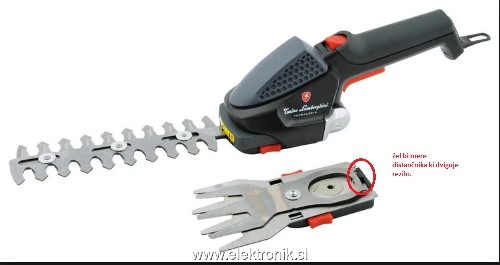

Zanima me če si kdo lasti škarje za travo Lamborgini GBS 6036 Li.

Mi je sosed prinesel svoje v popravilo. Saj veš kako je eden razšraufa, malo zgubi pa da drugemu da popravi al sestavi.
Moja želja je na spodnji sliki.

Žal,moj je drugačen za vstavitev.Kaj pa če razstaviš na drugo škarje za živo mejo?To lahko najdeš mero.

Mislim da imam nekaj podobnega doma. Koliko se spomnim, je spodaj kroglica. Lahko pogledam in poslikam, vendar šele jutri zvečer.

PrispevekObjavljeno: Čet Maj 30, 2013 1:49 pm    Naslov sporočila:   Odgovori s citatom
damo je napisal/a:
Najlepša hvala za koristen namig.
Popravljeno in deluje
Ampak te vseeno prosim če izmeriš fi kroglice, da bo rezilo prav stisnjeno.

PrispevekObjavljeno: Čet Maj 30, 2013 3:17 pm    Naslov sporočila:   Odgovori s citatom
Mislim, da ni kroglica, je kar kovinski odlitek.
Ta je ovalne oblike in se vsede iz spodnje strani
v ovalni izrez zgornjega noža. Na spodnji strani
pa ima dva polkrožna odlitka cca 3 mm visoka.
Po spominu izgleda nekako tako, kot sem napisal...
