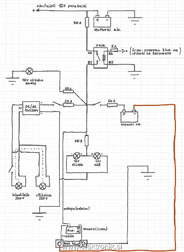

Ok, gregoral, res jaz tukaj "nekaj nisem videl"...imaš prav. (Leta...)
Še vedno tukaj nekaj ni...recimo vtičnica zadaj ni vezana preko ampermetra. Naprej, ne bo kontrole polnjenja, a to niti ni problem.
Čeprav bi jaz z obzirom da je shunt 100A vseeno zadevo vezal tako, da bi mi kazal tudi tok polnjenja.
Na kratko: VSEM porabnikom maso direktno na ohišje, minus klemo accuja na shunt, iz shunta na ohišje. Direktno na minus klemo accuja NIČ, ravno tako ne na levo stran shunta.
Oziroma, še ena varianta...tisti konec kabla, ki bo povezoval minus klemo z ohišjem bo skorajda že zadosten upor, da bi kazal tok, samo nekaj umerjanja bi rabil.

Hmm.. A takole?

Ja. Čeprav praviš, da med vožnjo ne boš videl LCDja, ga recimo nekdo drug pogleda. Namreč, po polnilnem toku se vidi, kdaj je accu poln (ko ta tok pade na minimum, recimo pod 1A).
Sicer boš moral malo pazit, da se accu ne izprazni čisto do nule, ker ga to ubija. Če bi hotel "na zihr", bi bilo recimo dobro vgradit neko vezje, ki bi porabnike izklopilo, ko napetost accuja pade pod kritično mejo, recimo 10-11V nekje, ampak to je spet dodatno kompliciranje...če boš uporabljal po pameti, bo šlo.

Hvala za pomoč! Bom konec tedna tole do konca uredil, upam da bo šlo vse po planu. Gasilni aparat bom pa še kar v avtu pustil:)
Hvala še enkrat pa LP vsem!
