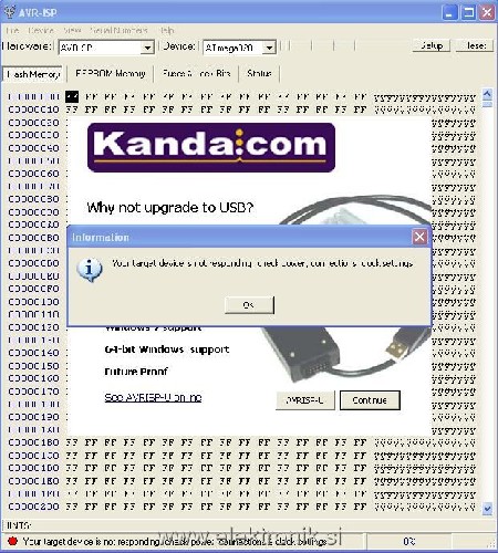

Sem instaliral AVRISP v5.6.0 in mi ob zagonu programa napiše tole kar je razvidno iz slike.

Gor si izbral M328 namesto m328p, izberi pravi procesor pa bo.
Zadnje čase se kar dogaja da procesor ki je včasih bil prikazan kot Mxxx se zdaj prikaže kot MxxxA.
Malo se poigraj.

M328 sem izbral zato ker na seznamu ni m328p. Sem probal na vse možne načine in žal brez uspeha.
