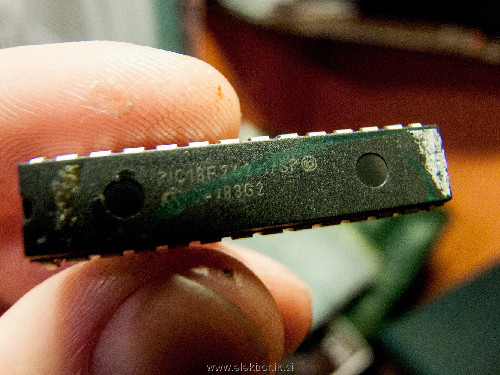

Res je... na plati ni nobenega Eproma. Sem odstranil nalepko in prilagam sliko kaj za en tip mikrokontrolerja je na plati. Se da slučajno uporabit princip ''copy/paste'' za nov mikrokontroler? Ne želim plačat 130€ za novega + delo + kilometrina = to much €, če se da ''skopirat'' stari na novega.
PIC18F242-mikrokontroler

Daj ga na programator in poglej, če je zaklenjen ali ne.

Sicer lahko pogledaš, ampak že kar naprej povem, da ne bo nič. Sem poskusil brati kar nekaj teh picov, pa so bili vsi zaklenjeni.

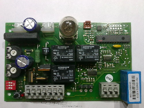

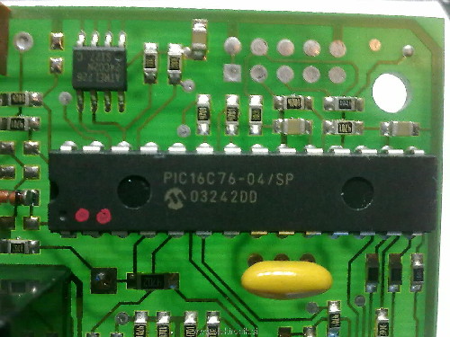

Malo oživljam temo, prinesli so mi elektroniko od garažnih vrat. Tako na videz ni nič skurjenega. Je pa bil že serviser pri njih odnesel 50€ in je potem baje celo 2 dni delalo, pravi pa da je šel motor Rolling Eyes kaj je delal pa ne vedo ker jih ni bilo takrat doma.
Prebral sem to temo, teorija zarote mogoče ne bo ker so vrata delala o 2002.
Bi prosil za kak info ali nasvet kako usposobit to ploščico. Pray

Če je šel motor, ga razdri in zamenjaj ščetke. Po teh letih je to normalno, da se obrabijo.
Druga varianta so pa zanič releji - zakurjeni kontakti. To se pa vidi tako, da ko pritisneš na daljinca, rele škljocne, motor pa ne zažene. Ko parkrat potolčeš po relejih z izvijačem pa starta.

Hvala protonček. Very Happy
Res bi lahko bila od teh okvar, ker se je stvar počasi slabšala.
Bom preveril.

Samo še to...ko/če boš tolkel, tolci zmerni in direktno po relejih ali pa po motorju, zato da boš vedel, ali je problem motor ali rele. Če boš tolkel tako, da se bo cel motor tresel ne boš vedel, kje je napaka, ker bo startal v vsakem primeru.
Lahko pa paralelno motorju vežeš eno žarnico 24V - pa boš hitro videl ali plata da ven kaj ali ne.

Paralelno moturju sem že dal 2 lediki s preduporom. Pa bo prijatelj doma preveril, ker tu je samo ploščica. Brez skrbi sigurno bo previdno potrkal po relejih.
Edit: sedaj je vse normalno delovalo, čakamo naslednjo prekinitev in potem bodo hitro videli v katerem grmu tiči zajec.
