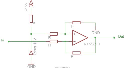

Torej. Potrebujem "obrnjen" signal iz 0 - 13 V v 13 - 0 V. Gre menda za dežni senzor.
Razmišljal sem o uporabi rail-to-rail op. ojačevalca TSX9291 oz. TSX9292.
Ima mogoče kdo praktične izkušnje, kakšno preizkušeno vezje ?

Op amp zvežeš kot diferencialni ojačevalnik, na en vhod daš 13V, na drug pa tvoj signal?

To bo to.
Hvala.

They are decompensated amplifiers which are stable when used with a gain higher than 2 or lower than -1.
