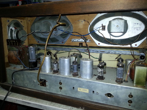

ZoranB je napisal/a:
Za razliko od modela v načrtu ima aparat na sliki samo eno usmerjevalko AZ1 in samo en dvojni kondenzator 2x50uF. Vseeno ima štiri zvočnike.
Ali ni slučajno tista usmerjevalka AZ4, ki nadomešča dve AZ1?
Če ima dve EL84, potem mora imeti tudi 2xAZ1 ali AZ4.

Bom pogledal če ima AZ4 usmerjevalko. Na zunaj sta verjetno enaki z AZ1?

Navadno je AZ4 malo večja. Oblika in podnožje pa sta enaka.

Zadeva popolnoma drži, v aparatu je AZ4 in je nekoliko večja.
Zraven pripenjam še slikco.
