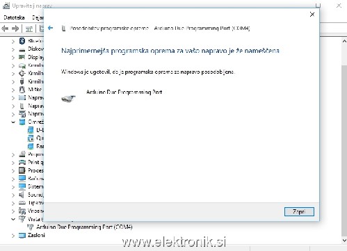

Ko hočem uploadat skico na arduinota mi sicer za kakšno sekundo utripa lučka RX, potem pa mi napiše "No device found on COM 4".
Za gonilnike pa mi javi:
Gonilniki

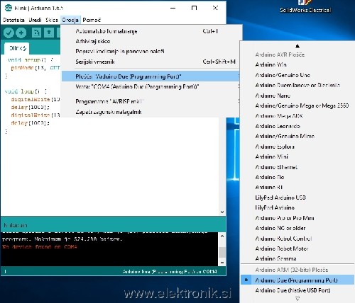

Saj to imam narejeno, ampak mi vseeno javi napako, ko hočem skico uploadat na arduinota :/.
Evo, screenshot:

PrispevekObjavljeno: Sre Okt 28, 2015 9:01 pm    Naslov sporočila:   Odgovori s citatom
Edino lahko da imaš mali čip 16u2 kaj prepisan. Poskusi ga ponovno naloži preko kakšnega programatorja. Na plati imaš zraven pri čipu priklučke za programirat. Firmware orginal ti lahko pošljem.
