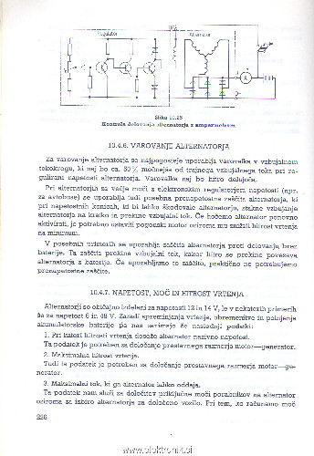

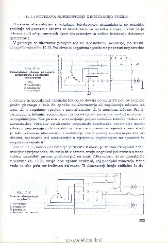

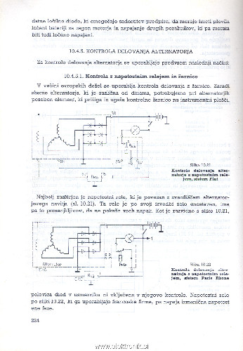

Obljuba dela dolg
Slike variant vezav alternatorja
Druga izpopolnjena izdaja v letu 1974.

MarjanP, hvala za literaturo. Zanimivo branje.
Moram pa opozoriti, da so se vezalne sheme v zadnjem času očitno spremenile. Moj alternator je bil namreč zvezan v trikot! Na teh slikah pa je povsod zvezan v zvezdo.
Električno shemo alternatorja sem dodal k dokumentaciji - Tukaj na strani 23.

Marjanp je napisal/a:
Obljuba dela dolg
Kako je naslov te knjige? Hvala.
